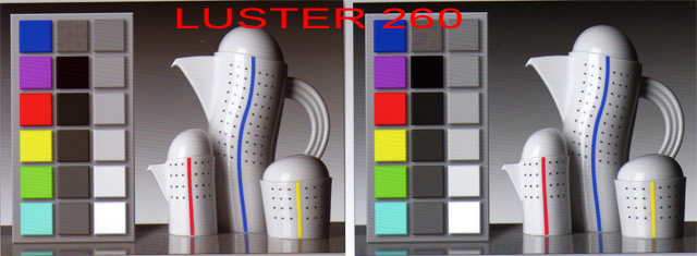

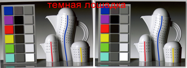

вот картинки после выцветания на подоконнике (18 дней, солца нет, двухкамерный стеклопакет) + фотка из "ящика".
Комментарии: слева картинка с подоконника, справа из ящика.
Печать велась чернилами Hameleon ER-270 (спасибо Евгений26 !!!)
Ну как вам ? :-)

| Сообщение #38 Отправлено 06 января 2013 - 11:01
Тест ни о чем. За такой срок и на Ink-Mate на многих микропористых бумагах даже в солнечную погоду практически не выгорает (а на обычных глянцах/матовых выгорает значительно). Имеет значение лишь одновременный сравнительный тест - на различных бумагах одними чернилами или на одинаковой бумаге разными чернилами.

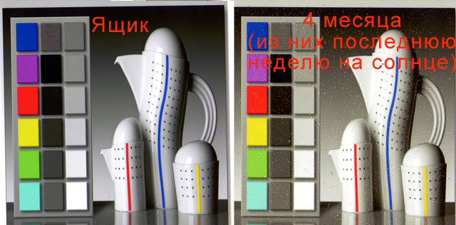

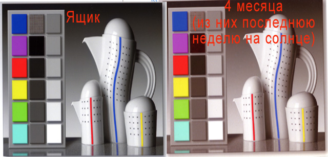

| Сообщение #40 Отправлено 06 апреля 2013 - 07:30
Всем привет !
Прошло практически 4 месяца :)
По парам: слева Люстер Епсон 260 грамм, справа - "темная лошадка"
"темная лошадка" подвела :( все таки за 4 месяца она выгорела :(. А что такое 4 месяца - НИЧТО !
Хотя кто-то и может сказать, что на "темной лошадке" картинка еще и ничего ! :-)))) но я бы не сказал :)
параметры "тиемной лошадки" :
Salute, 225 грамм, на упаковке написано глянцевая односторонняя. Хотя на самом деле - СУПЕРГЛЯНЦЕВАЯ премиум. На сегодняшний день эту бумагу в продаже найти не удалось :(
Бумага необычна тем, что ее ФОТО слой какой то особенный. При попадании влаги на него он превращается в "слизь", которую можно как сопли растирать по листу :). Поэтому на точки на "темной лошадке" не обращайте внимания ! Смотрите сквозь них ! Лист лежал рядом с открытым окном, на него попадали снежинки и таяли разрушая ФОТО слой :) Сохнет после печати очень долго, порядка суток !
Чуда не произошло :( Места и медали раздавать не буду ибо выцветание есть, а где меньше, где больше - не важно.
Опыты с выцветанием будут продолжаться, но теперь уже с НОВЫМИ чернилами ХАМЕЛЕОН (светостойкие).
ЗЫ: а вот фотки напечатанные на Ломонде семиглосси пигментом Хамелеон Ep-390 уже неделю жарятся на солнышке весеннем (по 2-3 часа в день, больше солнца пока нету) и ни капельки не выгорели, даже намека нет ! :)
и вот результат:
