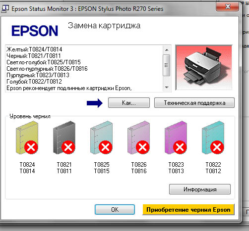

Доброго времени.. Разбирал принтер прочистил все узлы, смазал, снял памперс вывел трубку в дополнительную емкость,принтхелпом сбросил датчик,собрал--все работает. На второй день принтер отказался определять ПЗК-снял ПЗК и поставил оригиналы -определил.. При установки ПЗК повторно определил сразу ,но отпечатал пару тестов и произошел сброс одного из чипов .Выключил принтер -включил опять та же проблема :мигают оба красных сигнала. Возможно что-то с механникой?

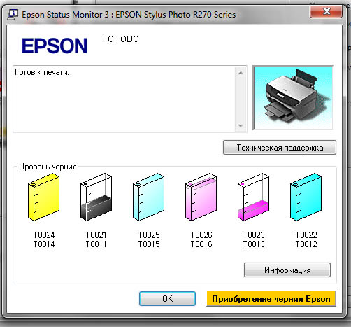

Сигналы мигают одновременно.Ст.монитор не определяет ни один чип (все в красных крестах)При постановке оригинальных катриджей -все Ок. сменил на ПЗК пару тестов по дюзам и опять мигают оба сигнала
чипы на ПЗК работали в течении пару лет без сбоев.Данная задница появилась после вывода шланга памперса наружу и сброса отработки принтхелпом.....

2 Lex3: скорее у тебя пока "плавающая" ошибка. То, что кресты на всех цветах во время FATAL ERROR это не значит что чипы не определились :-) Может слишком много где смазки нанес и она съехала куда не надо, на датчик какой нито например :-)

/> Ошибка согласен "плавающая" сейчас поставил ПЗК читает
