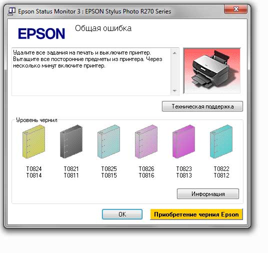

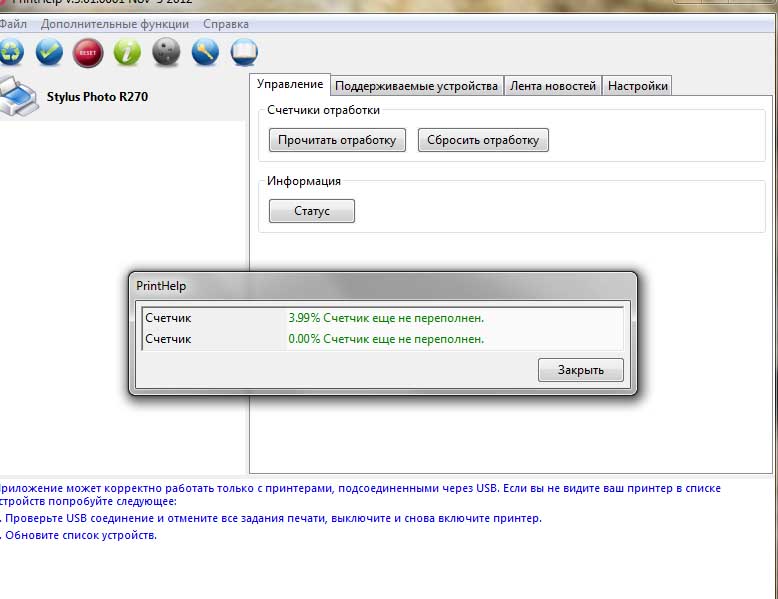

|    Сообщение #42 Отправлено 13 декабря 2012 - 18:55   Lex3
Отработку памперса читает отлично.
Родной стат. монитор
Каким образом прочесть код ошибки если ст.монитор показывает общую ошибку- фатал ???
  • Прикрепленное изображение: Безимени-1.jpg
|    Сообщение #43 Отправлено 13 декабря 2012 - 19:00   Kit2006
2 Lex3: нужно только правильно собрать узел шестеренок, больше ничего. Виртуально тут не поможешь.
код ошибки смотрится в сервисной программе принтера.

|    Сообщение #45 Отправлено 13 декабря 2012 - 19:09   Lex3
Если можно точней в какой сервисной программе, а сервисная программа PrintHelp (Resetters - SPUA). … Resetters) не читает?
Я не совсем понимаю :sorry: или совсем уже съехал .... Где найти код ошибки
