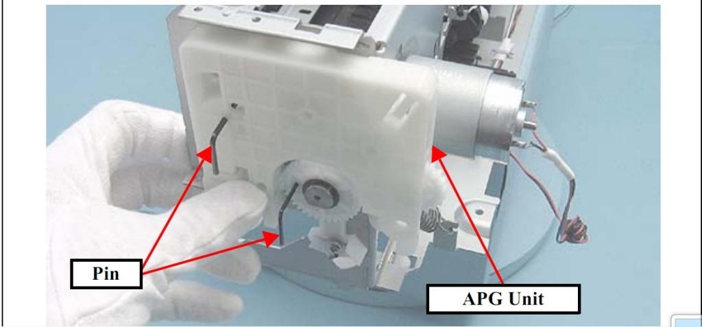

|    Сообщение #24 Отправлено 09 декабря 2012 - 21:49   Vity@s
Я имел дело только с блоком шестеренок R290, но демаю у R270 он аналогичен. Совмещать нужно отверстия на шестеренках с отверстиями на корпусе.
|    Сообщение #25 Отправлено 09 декабря 2012 - 21:59   Kit2006
сможешь , в мануале картинки есть (4.5.2. APG UNIT). В крайнем случае правильное положение можно методом проб и ошибок найти :-) Выжимаешь шестерню, которую каратка выжимает находясь в районе парковки. Прокругиваешь, чтобы паз ее перешел в следующее место, отпускаешь и запускаешь принтер, смотришь. Есть ошибка - повторяешь дальше, нет - ОК. Но если сейчас все работает, значит все стоит правильно, Вот сейчас стоит проверить все ли болтики закрутил когда кожух белый ставил, может где -то что то болтается ....
Просмотр сообщенияVity@s сказал:
да, есть там дырочки, в мануале в них стерженьки предлагают вставить :-)
|    Сообщение #26 Отправлено 09 декабря 2012 - 22:14   Vity@s
Прикрепленное изображение: Безымянный.jpg
Да и на глаз не ошибешся. Кстати, если ошибка установки не велика, то ошибка появляется периодически, чаще при включении.

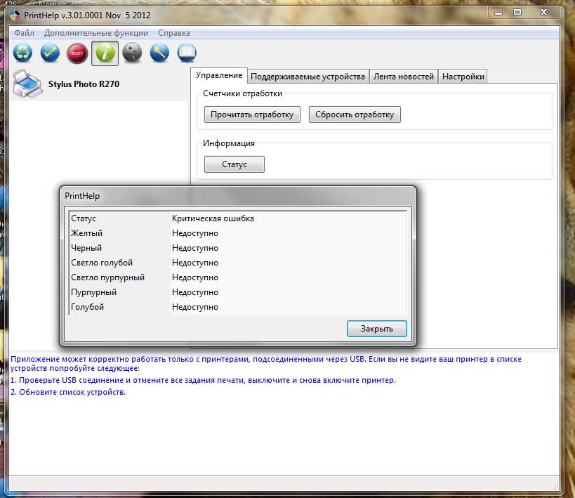

|    Сообщение #40 Отправлено 13 декабря 2012 - 18:33   Lex3
Сейчас стоят ПЗК которые работали без сбоев довольно стабильно.. С принтером производились какие действия;
1. Снятие корпуса.
2. Открутил памперс и снял его вывел трубку слива.
3. Снял блок шестеренок почистил смазал селиконовой смазкой и установил обратно при этом соблюдал метки которые сам расставлял
( недавно снял повторно и установил по меткам мануала), а причиной снятия блока шестеренок послужил звук скрежета после отправки на печать (кстати скрежет был не всегда..-пару раз)
4. Снимаю ПЗК ставлю оригиналы ПГ стартует и все нормально...
5. Снимаю оригиналы устанавливаю ПЗК вроде раз стартуетПГ -определяет все ок. Отпечатает тест ПГ паркуется и повторный запуск на печать вызывает дергание ПГ с места и включения двух красных сигнолов мигающих одновременно ..
Статус монитор при глюке прикрепляю
  • Прикрепленное изображение: Безимени-1.jpg
