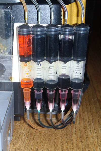

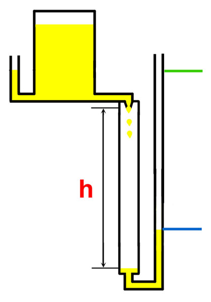

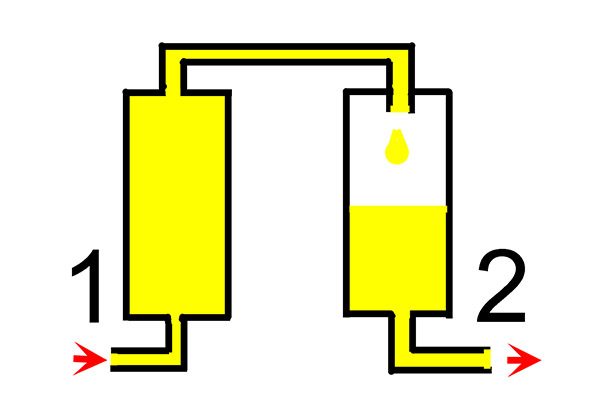

Китайцы таких не делают, надо самому из подручных средств, шприцы еще не запретили у вас?
В теории и на практике:
