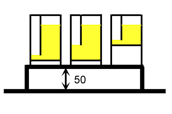

sstyle, вот, нарисовал три донора на подставке 5 cm. По Вашему, они все на одном уровне?
  • Прикрепленное изображение: fff.jpg
|    Сообщение #29 Отправлено 16 октября 2012 - 17:49   sstyle
ок. 42мм от стола + 2 см до края перегородки.
|    Сообщение #30 Отправлено 16 октября 2012 - 17:52   aaaa
Вот правильно - имеет значение только уровень нижнего среза перегородки. :rolleyes:
