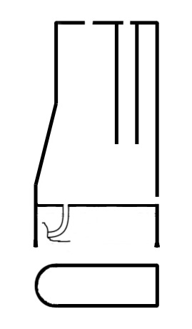

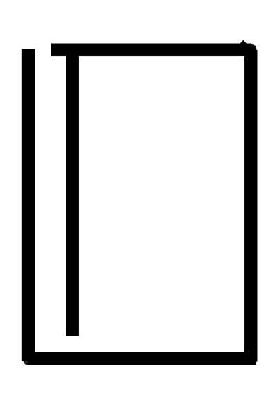

sstyle, у вас донор как на первом рисунке или втором?
  • Прикрепленное изображение: 33.jpg
  • Прикрепленное изображение: rr.jpg

У меня как на втором рисунке - с перегородками.
