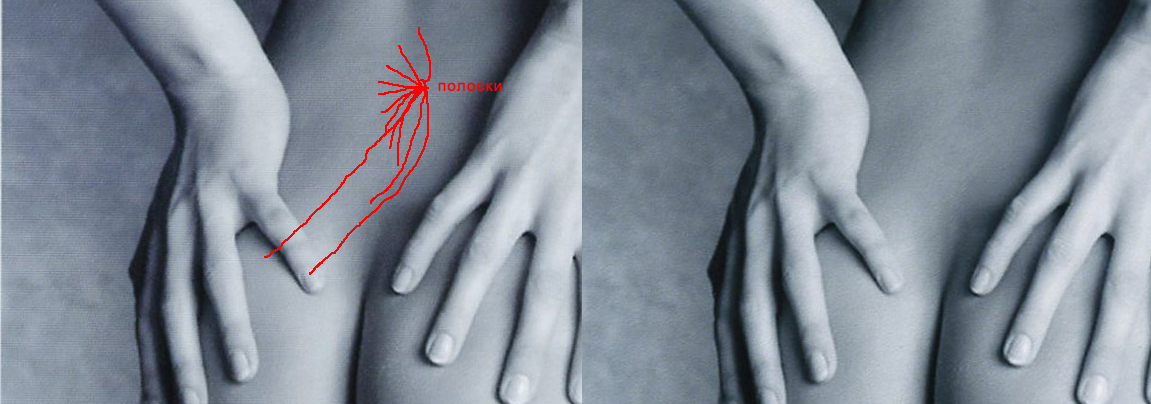

Kit2006, чё ты там такого нашёл? Чуть выше резкость на правом скрине.
Старый я. Глаза подслеповаты....
| Сообщение #44 Отправлено 03 декабря 2012 - 07:17
Kit2006
Полосатость это фирменный стиль 6-цветок от epson, связанный с малым количеством дюз. В более старших моделях (типа R3000) постоянно включен микровейв. По этому даже при вылете дюз полосатости почти нет. В 6-цветных помогает RPM (в общем не важно как называется), по сути многопроходное нанесение точек.
| Сообщение #45 Отправлено 03 декабря 2012 - 07:39
Alex..., я то в курсе. Про100 некоторые товарищи (http://reseters.ru/...ndpost&p=258938) утверждают что нет у них никаких полосок в режиме ФОТО, наверное они всетаки "подслеповаты...." :-)
| Сообщение #46 Отправлено 03 декабря 2012 - 07:44
Kit2006
От сюжета зависит, на телесных цвеах полосатость заметна (при остром зрении или при помощи сканера) всегда. А вот на "зелёнке" в смысле на травке всякой, не видно её. Так, что каждый по своему прав наверное :)
| Сообщение #47 Отправлено 03 декабря 2012 - 08:03
в точку, про100 на этом я внимание не акцентировал :-) Но если полоски есть, то прав тут только один ! :-)
