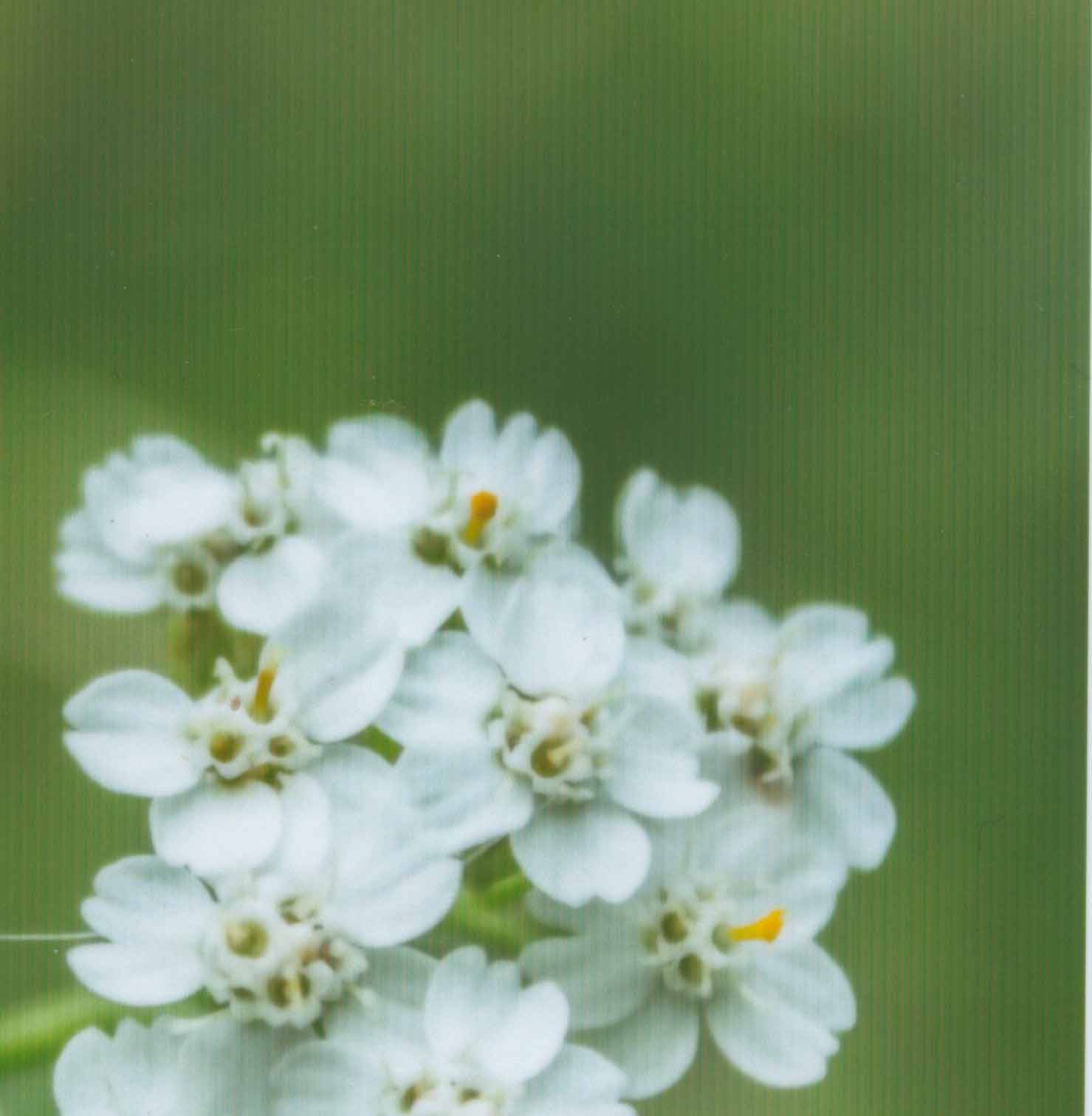

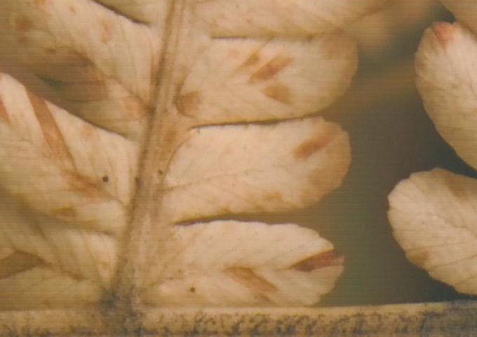

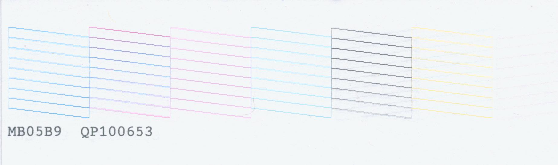

Подскажите из-за чего может быть что при печати видно светлые и темные узкие полоски шириной 0.2-0.3мм с расстоянием между полосками 1 мм. дюзы чистил. при проверке дюз на отпечатке видно что некоторые полоски не желтые а темные. и там где пурпурный цвет некоторые полоски сиреневые и голубые. в чем может быть проблема? купил в июле. напечатал примерно 150 фоток 10х15см. проблема появилась неделю назад. использую родную бумагу. использую чернила которые шли в комплекте.

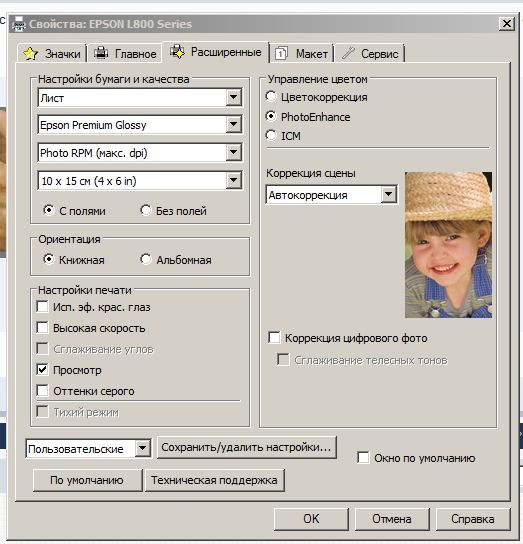

попробуй подсунуть ему драйвер от Р-50 и отпишись
А в режиме эпсон мате тоже полосит?

SamSvoi, никакого отношения ни драйвер ни матовая бумага не имеют к такому тестю дюз.
capibara, сделайте несколько штатных прочисток ПГ.

вопрос то был не про дюзы и я не слепой скан дюз тоже вижу - диагноз перелив и что с того...

по ходу дела автору бы выложить к тесту и скан "полосатой" фотки - ато тут насоветуют что все чернила в отработку сольете

Ну, вы даете! Какая зависимость между компами, программами и полосками? Никакой.
Или чернила фуфло, или сам принтер.

На тесте дюз сморю соседний цвет подсасывает через капу??? Прогоните печать чистых заливок на обычной бумаге, чернила должны быть чистого цвета а не полосами :)

Проблема решилась. Поднял принтер на 2см. Принтер снова идеально печатает. Всем спасибо за помощь.

У меня L800 краска ink mate eim290, тоже перелив.
Поднял принтер над столом на 0,8 см, затем на 1,2 см, потом на 2 см.
После каждого поднятия делал прочистку, в итоге через 5 мин простоя опять на тесте дюз перелив.
Когда поднял на 2 см, при печати фото стало заметно голодание (полосит по всей фото), но тест дюз стал немного лучше.
https://www.dropbox....D1%81%D1%82.jpg
Подскажите, пожалуйста, есть ли какой нибудь другой способ избавиться от перелива, кроме перехода на оригинальные чернила.
