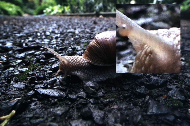

Хочу посоветоваться, с самого начала использования в режиме "фото" принтер еле заметно полосит, видно если вглядываться.
В режиме "наилучшее фото" этих полос нет. Данное полошение допустимо в режиме "фото"?
Чернила оригинальные epson, тип бумаги не влияет на результат(проверено на бумаге epson идущей вместе с принтером).
Тест дюз идеальный.
За время использования была пара прочисток, из-за вылетавших дюз.
На качество скана не ругаться, сканер - темнит.

| Сообщение #28 Отправлено 29 ноября 2012 - 08:28
да, в режиме "фото" - это нормально для Епсона.

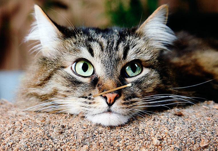

Мне жаль, что существует мнение, что в режиме "фото" на шестицветных принтерах Эпсон невозможно напечатать нормальную фотографию.

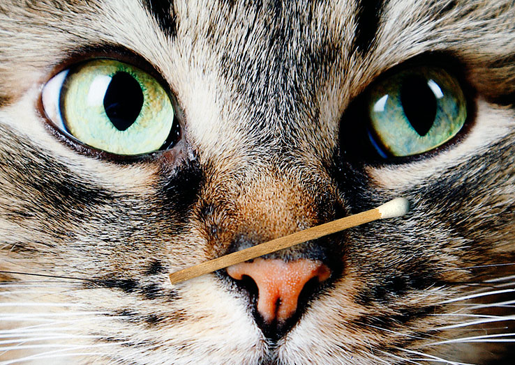

Специально, только что напечатал на струйном принтере Epson R270. Принтер не новый, снаряжён капсульной СНПЧ от Ресеттерс. Чернила для L800. Фотобумага Epson Luster А4. Первый скрин - обший вид. Второй - кроп. Спичка - факт сканирования. Сканер у меня нормальный.

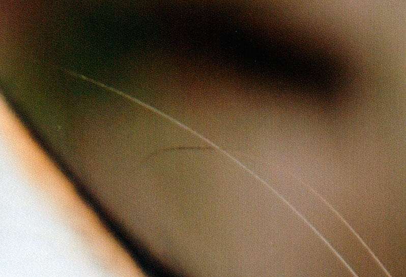

Чтобы быть честным, выкладываю сильно увеличенное изображение - зона над левым ухом кота Шурика. Естественно, полосы есть. Но фотографии не разглядывают в микроскоп!

мне жаль, что существует факт ! я давным давно даже в сторону Кенанов смотрел из-за этого ! Но у них зерно и слабое разрешение, хотя печатают быстро и без полосочек.
при печати на Епсонах на совместимке (бумага и чернила) (не знаю как на оригиналах, но видел как печатает Л800 с оригинальными чернилами на Ломонде глянцевом, полоски есть !) в режиме "ФОТО" имеется свойственная Епсонам полосатость, но она не из-за кривых дюз !
нужное выделено ! (это из соседней ветки, тут не стал расписывать подробно)
Ну вот что и требовалось ! Есть полоски ! Именно они и мешали мне в режиме "ФОТО". И это не мнение !Это факт !
просто многие печатники как раз и пользуются тем, что
А мне вот (и други здоровым людям) с моим зрением и микроскоп не нужен ! Я написал : "на совместимке (бумага и чернила)". да, возможно НА ОРИГИНАЛАХ это менее заметно (из-за "правильной бумаги" и "правильных" чернил) и всего то, но кто на них печатает - по пальцам пересчитать !
А вот тканевое теснение от Ревкола ПРЕКРАСНО СКРЫВАЕТ полоски в режиме ФОТО при печати совместимкой по совместимке не в ущерб резкости , что важно!!!
