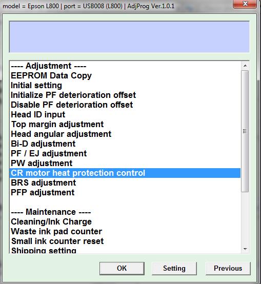

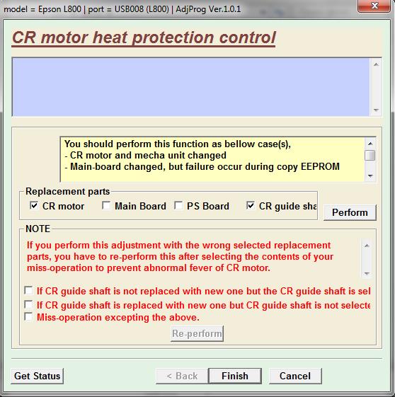

|    Сообщение #59 Отправлено 12 января 2014 - 17:32   pepsiman
Пробег у вас маленький, разве что печатали фото, в наилучшем качестве, т.е проходов каретки было очень много. При печати "простая бумага - фото", проблемы начинаются после 30-40 тысяч. В этом случае, удаляем старую смазку с вала, по которому движется каретка, наносится новая, какую именно, читаем на форуме, можно моторное масло (синтетика) можно технический вазелин. Затем обычно меняется CR-Motor, прописывается в сервисной программе, замена мотора и его калибровка, также имеет место износ подшипников скольжения на каретке. Замена картриджной СНПЧ на капсульную, компенсирует ряд проблем, так как блок картриджей, полных, весит гораздо больше чем капсулы, соответственно нагрузка на механическую часть больше. Скрин замены мотора и его калибровка, ниже. Нажимаем - perform
  • Прикрепленное изображение: Screenshot_3.jpg
  • Прикрепленное изображение: Screenshot_1.jpg
|    Сообщение #60 Отправлено 12 января 2014 - 18:23   travaler
Просмотр сообщенияpepsiman сказал:
А что значит замена CR-Motor? У меня при нажатии Perform выдает ошибку Connection error
