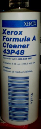

Есть специальная ксероксовская жидкость, для всевозможных резиновых роликов. Поистине творит чудеса, даже лысые задубевшие ролики, после обработки становятся эластичными. А если намазываем слоем и оставляем на ночь, весь последующий день тянет бумагу на УРА
