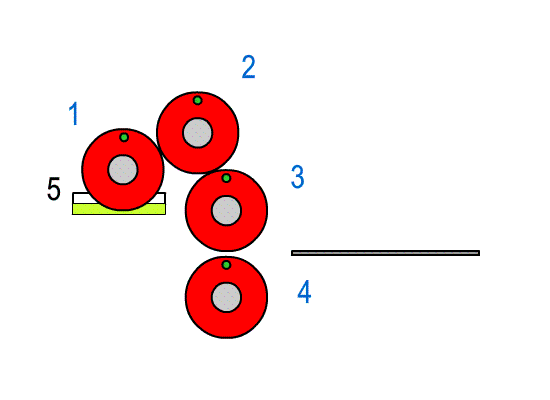

Вот как то так выглядит кинематика этого "гадкого утенка"
1- орошающий вал
2- вал раскатки
3- вал переноса
4- прижимной вал
5- картер для лака
Обратите внимание что валы 3 и 4 не соприкасаются, но вал 4 вращается как и все остальные - принудительно, через шестеренки. Иначе будут "залыски" при покрытии.
1- орошающий вал
2- вал раскатки
3- вал переноса
4- прижимной вал
5- картер для лака

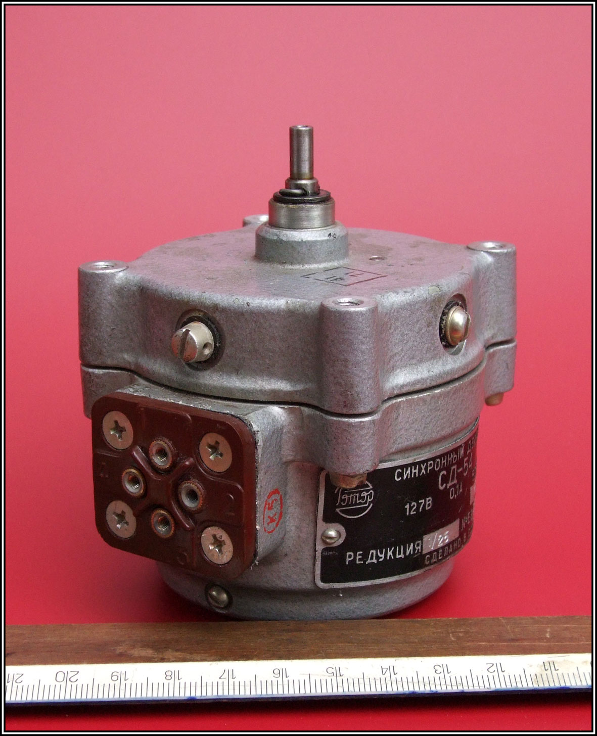

Bo! Великое дело, все таки, блошиный рынок! Купил сегодня движок на 60об/мин. Это будет все вертеться в 8раз быстрее. Т. е. один диск будет накатываться меньше чем за 2 сек. Завтра переточу посадку и буду проверять.

В результате появился валиковый процесс, как бы симбиоз предыдущих технологических процессов, где приследовались основные параметры: скорость , технологичность для работы в малом не оборудованном помещении, очень низкая себестоимость а также необходимости в использовании квалифицированного персонала.
1. не более 1 долл. на 1000 дисков
2. нет особых операций по подготовке оборудования к работе. Валики не требуют отмывки, если вы собираетесь лакировать завтра, или послезавтра. Единственное надо накрыть крышкой от проникновения прямых солнечных лучей.
В таком случае лакировочное оборудование будет готово к работе. через 4-5 мин после включения печки. Учитывая, что после каждой сессии ничего приводить в исходное состояние не надо, то можно делать 1-2 диска, и это выгодное отличие уф лаков.
3. отверждение уф лака происходит через 4-5 сек . При этом поверхность диска не успеет нахвататься пыли.
5. процесс довольно чистый без разбрызгивания лака и без запаха.

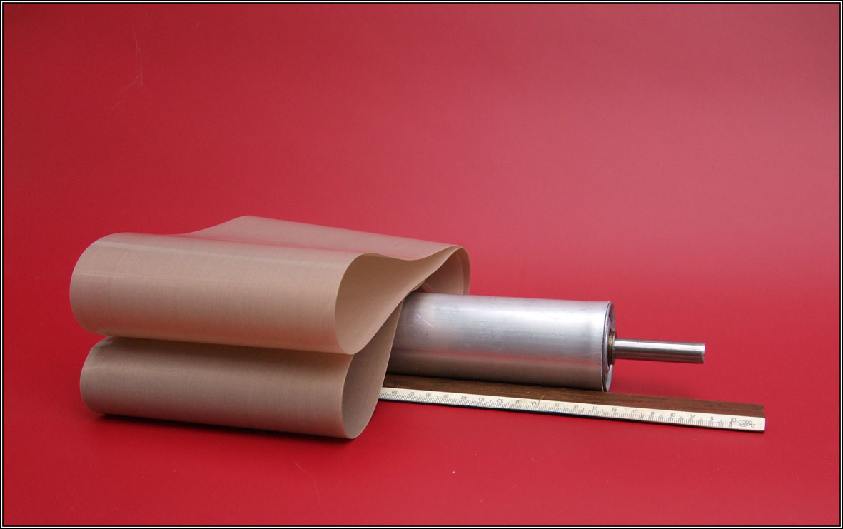

ЛЕНТОЧНЫЙ ТРАНСПОРТЕР
Для того что бы диск после нанесения лака «закрепился» надо его провезти под уф лампой (о самой уф лампе будет отдельная глава). Т.е надо его подержать под уф потоком несколько секунд. Для этих целей как нельзя лучше подойдет ленточный транспортер с низкой скоростью, но способный выдержать достаточно высокий температурный режим.
CD диск после лаковых валиков автоматом попадает на полотно транспортера и едет в уф печь, после чего тоже без какого либо вмешательства сваливается в приемный контейнер.
Колба уф лампы нагревается до температуры 700-800 град.
Температура в камере где происходит экспозиция может доходить до 150 град. Поэтому нам понадобится тефлоновая транспортерная лента . Помыкавшись по сайтам и производителями, я пришел к выводу чтобы не платить дважды, надо остановиться на немецкой ленте. В Германии есть фирмы которые специализируются на полиграфических конвеерах. Так вот это именно то что нам надо. Мне предложили ленту состоящую из стеклоткани и тефлона (в сов. Время мы его называли фторопласт), Содеражание приблизительно 50 на 50. Толщина ленты была предложена от 10 микрон до 320. Я остановился на 160 микронах. Образцы такой толщины внушали мне доверие. С виду этот материал довольно отдаленно напоминает лакоткань советских времен, которой мы обматывали трансформаторные обмотки, но по прочности и температурным параметрам значительно превосходящий лакоткань. Тефлоновая ткань выдерживает температуру до 260-270град длительное время.
Мне полотно сварили в петлю. Общая длина полотна составила 1500мм, что будет соответствовать длине транспортера ~700мм. Ширина полотна 150мм – этого должно тоже хватить.

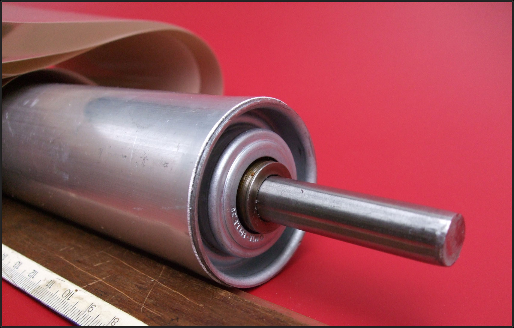

По ходу я ещё заказал и алюминиевые барабаны с ходом на подшипниках качения. Планирую сделать кинематику транспортера на двух барабанах с роликом натяжения.
И вот что я получил.
Диаметр вала 50мм (этот параметр я оговаривал).
Ось 12мм, как по мне это многовато.
Ширина вала 165мм ( можно было любую)
Ещё они прислали какие то скобы для натяжителя, но пока не разобрался зачем такие сложности.
А ещё у меня есть низкооборотистые двигатели (от 7об до 60об /мин), что должно мне облегчить сборку этого «ЛЕГО конструктора»
