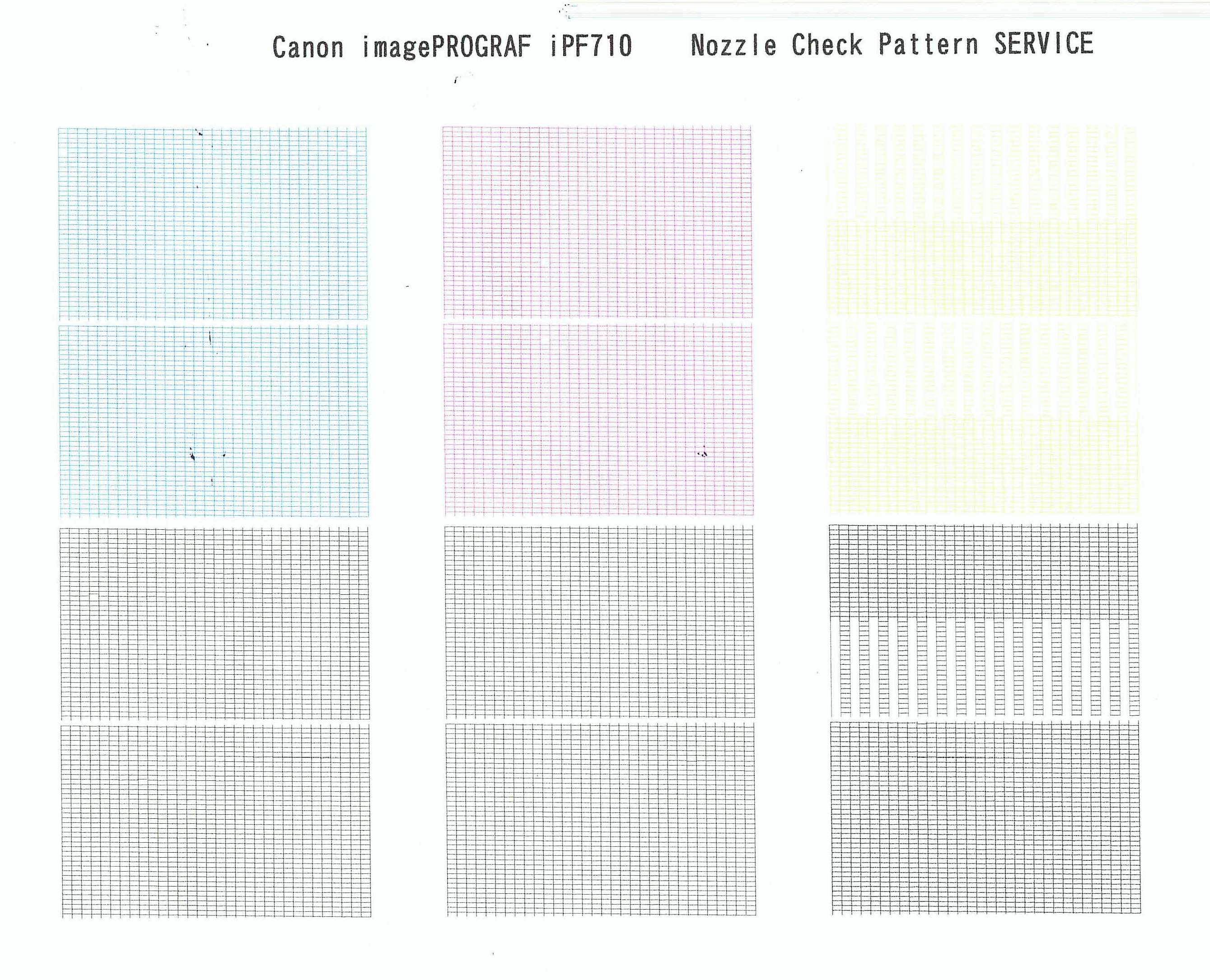

А головы у меня выходят со строя, таким образом:
Верхняя половина Цвета M печатается бледно при проверочной печати.
Возможно что вышел со строя какой нить ключ на голове, который заведует этой частью дюз.
Если бы забивалась голова - то забитые дюзы располагались бы в произволном порядке.
А тка выходит, что дюзы в порядке, а управление сгорело.
Надо взять сигнал с головы на печать и послать его на вход фотоприемника.
Таким образом в момент проверки дюз "ПО принтера" будет фиксировать вылет каждой капли. Если число команд на выброс капли и фиксация их пролета из дюз фотоприемником равны, то автоматика принтера решит что все Ок! И принтер будет готов к работе.
CANON iPF710

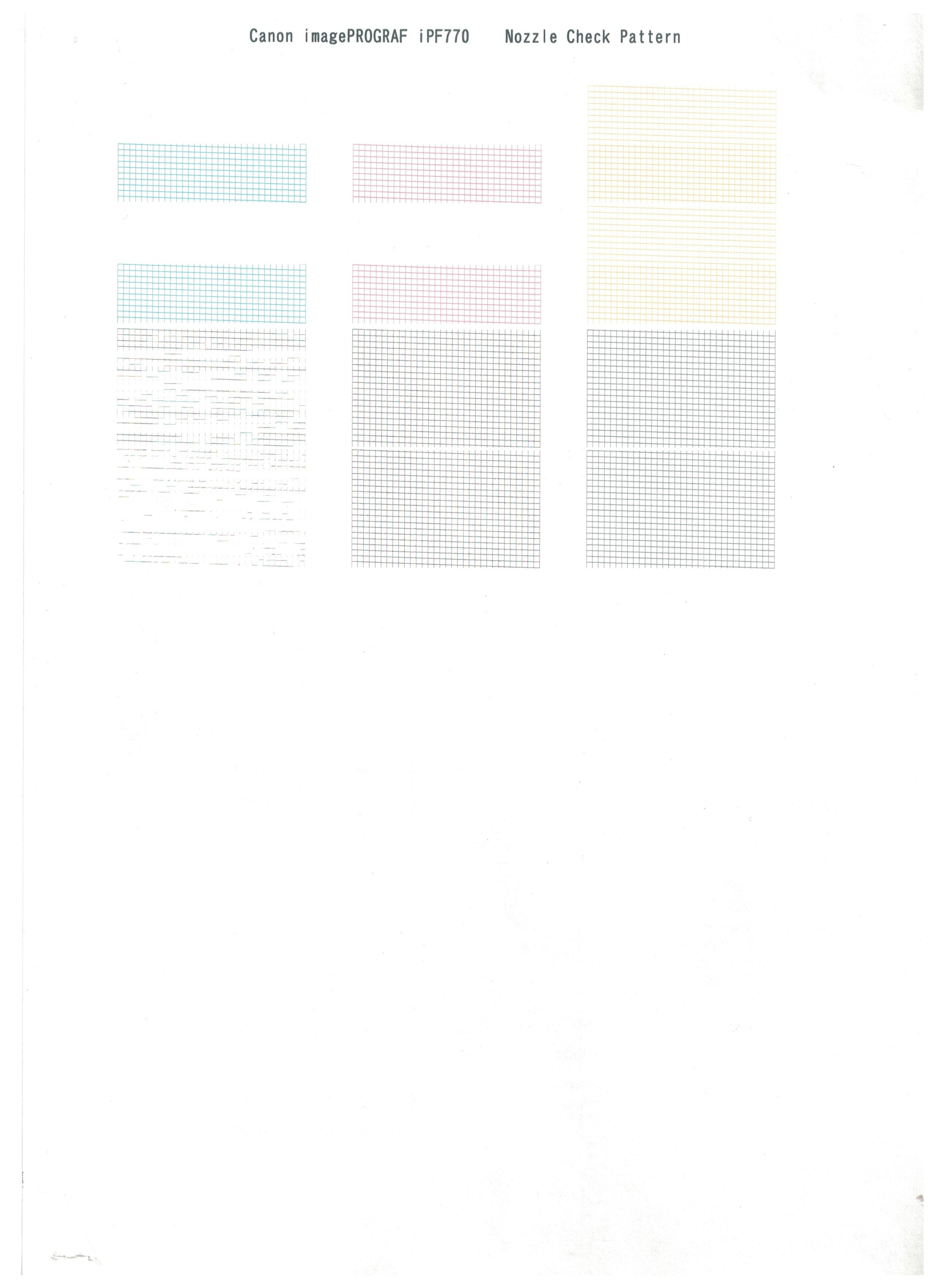

| Сообщение #52 Отправлено 21 февраля 2019 - 12:10
Коллеги!
Помогите вот с такой вариацией проблемы.
Вначале все стандартно - на экране ошибка "Замените голову" и ни на что не реагирующий аппарат IPF770
Входим в сервисное меню, далее ADJUST -> PRINT PATTERN -> NOZZLE 1, и тут же ошибка 03130031-2F51
То есть даже тест дюз в сервисном режиме не удается провести
Так и должно быть? Что это может означать? Неисправность непосредственно самой головы?
Заранее спасибо!
Заранее спасибо!

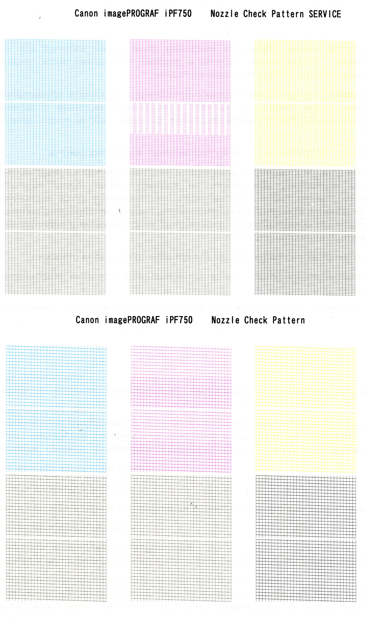

| Сообщение #55 Отправлено 23 марта 2021 - 16:38
Коллеги!
Помогите с аналогичной проблемой. Голова подсохла, тест выдавал все, кроме черного. Замочили на 2 дня, по промокашке выдавал все полосы. Вставил в плоттер, попробовал прочистить головку вышла ошибка 03130031-2F51.
Дальше все стандартно - на экране ошибка "Замените голову" и ни на что не реагирующий аппарат IPF770.
Такое ощущение, что голова заблокировалась. Т.К. MDOS - 0, а был 270. Есть какие либо решения - уже второй плоттер так накрылся. У 2-х головок одинаковые ошибки.
Заранее спасибо!
Заранее спасибо!

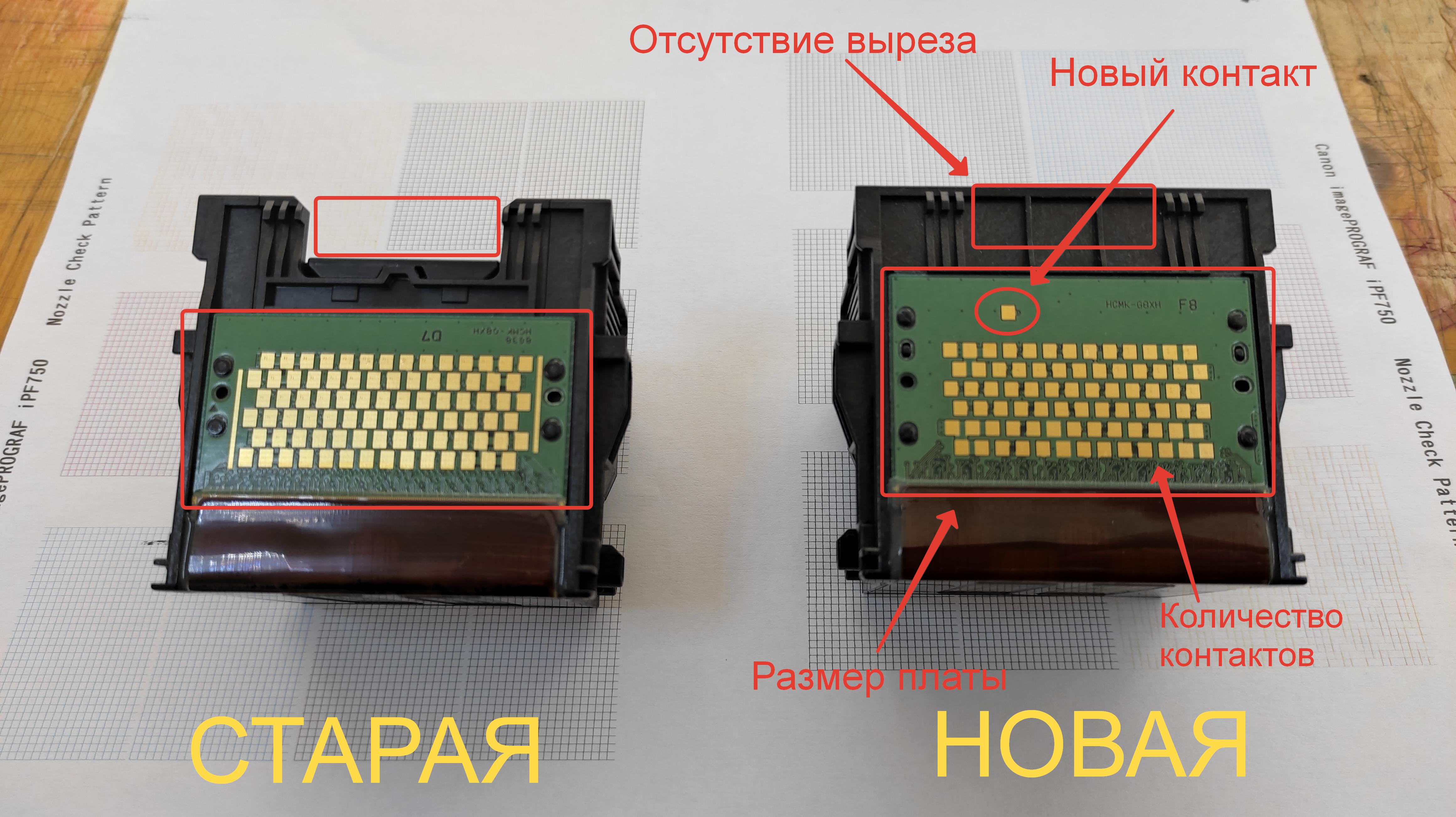

Комрады, прошу помощи в решении проблемы. Имеется принтер Canon iPF-750, соответственно голова PF-04 отработала свой срок, как обычно выскочило сообщение о прочистке головки либо ее замене. Соответственно приобретена заранее НОВАЯ ОРИГИНАЛЬНАЯ голова на Ebay в ноябре месяце, до всем известных событий. Приобреталась такая голова уже в 3 раз и предыдущие разы все было отлично и работало и печатало. Распаковал вчера я эту новую голову и увидел, что форма и плата немного отличаются от старой. Поставил ее в принтер, а он ее не принимает, пишет "замените ПГ", подозреваю что он ее тупо не "видит" из за разного расположения контактов. Голова в оригинальной коробке PF-04 продавалась, запечатанная в термостатический вакуумный пакет. Фотки прилагаю. Может кто сталкивался с таким, что делать, как быть? Продавец предложил вернуть обратно, но как сейчас вернешь, Ebay всё, PayPal всё, логистика с Китаем не робит, кроме Али :(

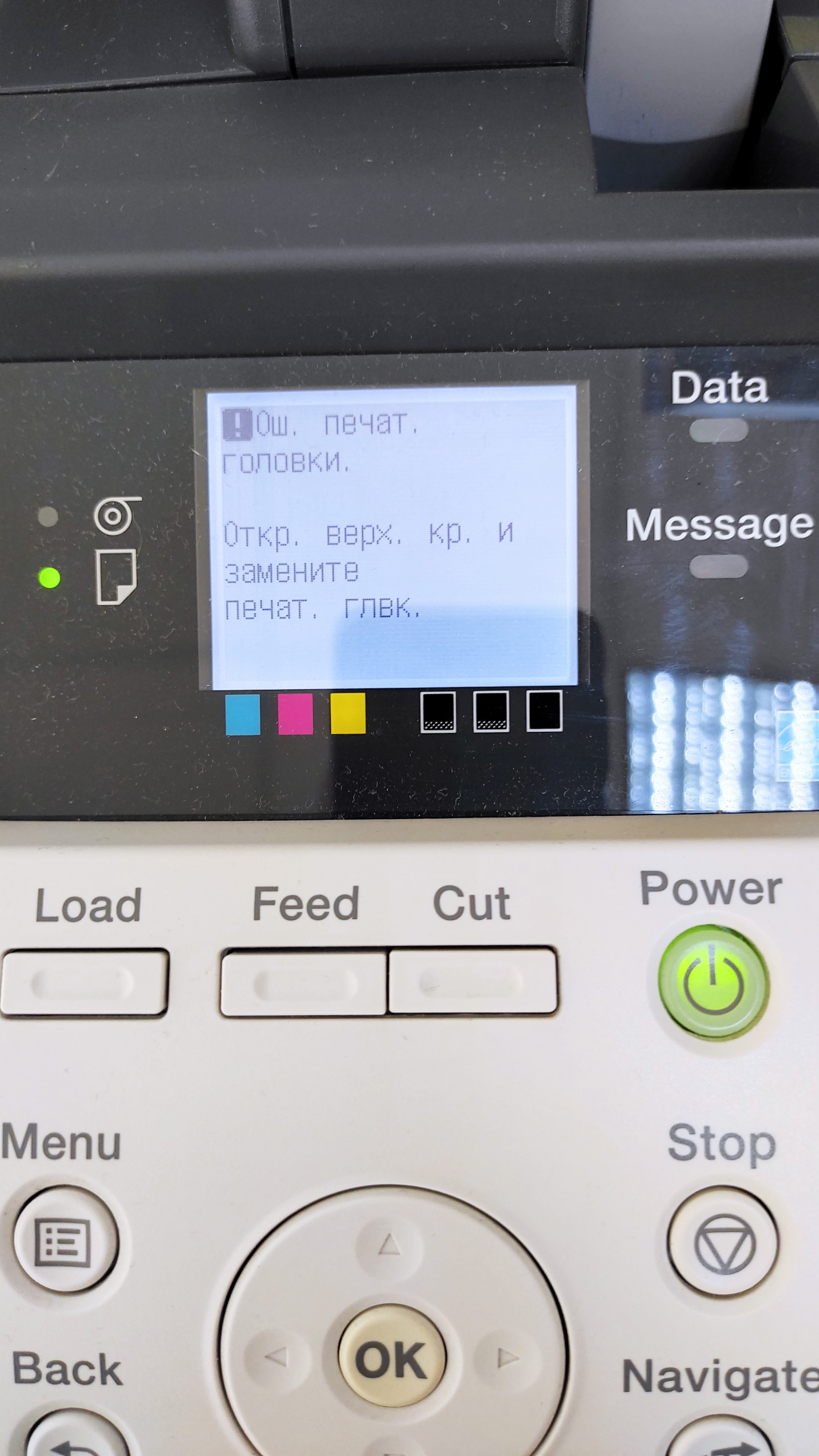

Всем привет! Если кто есть в этой теме, подскажите, такая проблема:
Притащили Canon IPF 6100 с ошибкой левой ПГ сразу после включения. В сервисном режиме загружается без ошибки, НО, при попытке сделать любую манипуляцию, будь то прочистка или печать теста дюз - так же сразу выпадает в ошибку. При выборе пункта на замену ПГ просто горит надпись что идёт замена и вообще ничего не происходит, до бесконечности.
Принтер заправлен пигментом, что с ним было, как эксплуатировали, сколько простоял без печати - об этом история умалчивает.
Почитал про оптопару проверки ПГ, не на головках не на принтере не нашёл ничего что могло бы напоминать их.
В общем подскажите, что с ним ещё можно сделать, и стоит ли вообще с ним возиться? Заранее спасибо!
