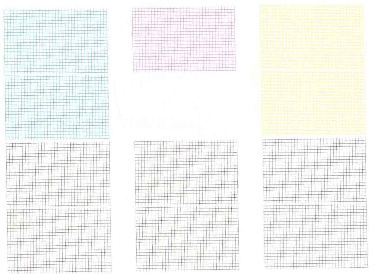

Обновите фото проверки дюз. По мне так не очень хороший результат, и необходимо размочить головку.

Здравствуйте. После сообщения о том, что нужно поменять ПГ, были произведены танцы с бубном =). Новую ПГ все-таки установли. Выкладываю ее тест сопел.
Практически такая же проблема была и в предыдущей ПГ. Подскажите, в чем может быть проблема.

| Сообщение #27 Отправлено 26 февраля 2014 - 09:46
Достоверный тест дюз можно получить только печатая с сервисного режима в меню ADJUST -> PRINT PATTERN -> NOZZLE 1, NOZZLE 2, NOZZLE 3.

| Сообщение #28 Отправлено 26 февраля 2014 - 10:22
Спасибо за ответ, провел проверку как Вы написали, все отлично. Значит проблема в фототранзисторе?
| Сообщение #29 Отправлено 26 февраля 2014 - 10:50
Вероятно так.

| Сообщение #37 Отправлено 07 мая 2014 - 06:25
а по-моему, если накроется или загрязнится этот сенсор, то выйдет ошибка 03800500-2F2F No ink ejection detection error
которая лечится таким образом:
6.1.3.30 03800500-2F2F/03800500-2F30 Head management sensor error
0012-6639 <Cause>
The head management sensor detected an ink discharge error.
A sensor sensitivity error was detected during head management sensor position adjustment.
<Probable fault location>
Printhead, head management sensor, or main controller PCB
<Countermeasure>
1) Replace the print head.
2) Visual check
Remove foreign substances from the head management sensor if any.
3) Replace the head management
или покупается новый 2 QM3-1395-000 1 HEAD MANAGEMENT SENSOR UNIT
