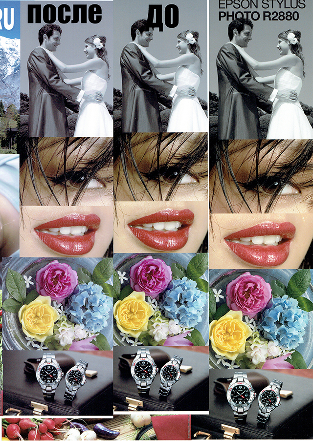

|    Сообщение #781 Отправлено 30 апреля 2015 - 09:51   Kit2006

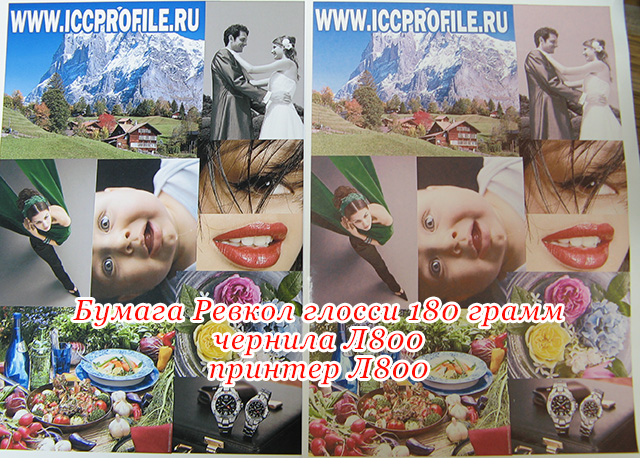

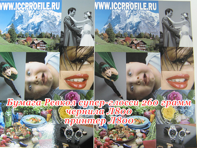

Еще раз всем привет !
итак прошло три месяца и 3 недели :-) солнца всё больше :-)
результат:
  • Прикрепленное изображение: три с половиной месяца1.jpg
  • Прикрепленное изображение: три с половиной месяца2.jpg

Kit2006, ничо непонятно... Где "До", а где "после"?
|    Сообщение #786 Отправлено 30 апреля 2015 - 17:49   lap70
Я так понимаю, слева ДО справа ПОСЛЕ.

localhost, слева "до", справа "после"
как у кого с глазами? создается впечатление, что после стало лучше. чем было до на левой паре.
а на простом глянце все пошло по плану :biggrin: черный порыжел
|    Сообщение #794 Отправлено 04 мая 2015 - 17:43   Kit2006
так и есть. Левая картинка лежала в ящике. Если смотреть на нее не сравнивая с другими, то она кажется отличной (в плане ч.б. пары в правом верхнем углу).
Если же сравнивать ее с эталоном (есть у меня такое же изображение отпечатанное на Епсон 255 суперглосси + пигмент оригинальный на R2880 + профили 4 года назад в Москве на фотофоруме), то кажется что зеленит слегка, ну а добавленное красное (у картинки которая лежала на солнце) исправляет ситуацию в сравнении.
завтра отсканирую все три варианта "в ряд". :-)
|    Сообщение #795 Отправлено 04 мая 2015 - 17:49   WWM
так и есть.
Получается, что вырос контраст? Было у нас такое при тестировании бумаги InkTec давеча, народ удивлялся. Вот сейчас бы замерить Ваши отпечатки. Жаль только плашек там нет.
|    Сообщение #796 Отправлено 05 мая 2015 - 11:48   Kit2006
вот тут на одной картинке: слева направо:
картинка лежала три месяца с половиной на подоконнике - картинка лежала в ящике - мой эталон напечатанный оригиналами по оригинальному Епсону супер глосси 255 на Епсон R2880
в реале: ЭТАЛОН - ИДЕАЛЬНО серый
(все картинки отсканированы)
  • Прикрепленное изображение: CCI05052015_all1.jpg
|    Сообщение #797 Отправлено 05 мая 2015 - 19:48   WWM
чем отличаются?
|    Сообщение #798 Отправлено 06 мая 2015 - 13:12   Kit2006
WWM, отличия такие:
картинка которая лежала в ящике (печать на Л800+оригинальные чернила+бумага Ревкол суперглянец 260 грамм) - при просмотре отдельно от всего изображение прекрасное, серое - серое.
при сравнении с эталоном (Принтер Епсон Р2880+оригинальные чернила +бумага Епсон суперглосси 255 грамм) - всетаки я не дотягиваю до 100% серого :-(
сероке кажется чуть зеленоватым, оттенки коже не такие теплые, как хотелось бы, зато черный - глубже
