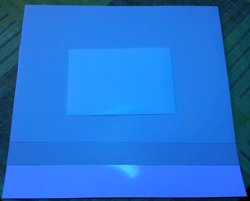

Так вот в бумаге Ревкол 230 грамм глянец второй вариант, она не синяя, как старая бумага Скайхорз.

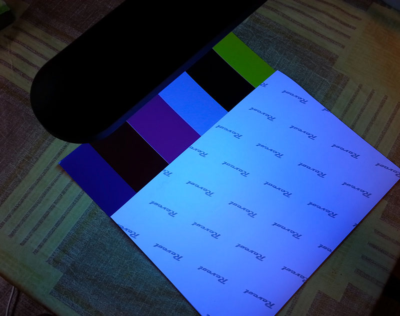

Вот подтверждение, снимок бумаг под светом УФ лампы.
По порядку, снизу вверх:
1. Ревкол 230 грамм глянец.
2. Бурстен 260 грамм сатин.
3. Бурстен 260 грамм плетенка.
4. Ломонд 260 грамм полуглянец.
Как видно, нижний и самый верхние листы сияют оптическим отбеливателем.
Остальные бумаги содержат синий краситель, он синит бумагу, маскируя цвет сырья.

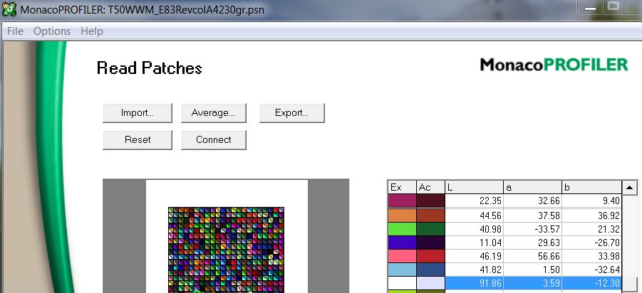

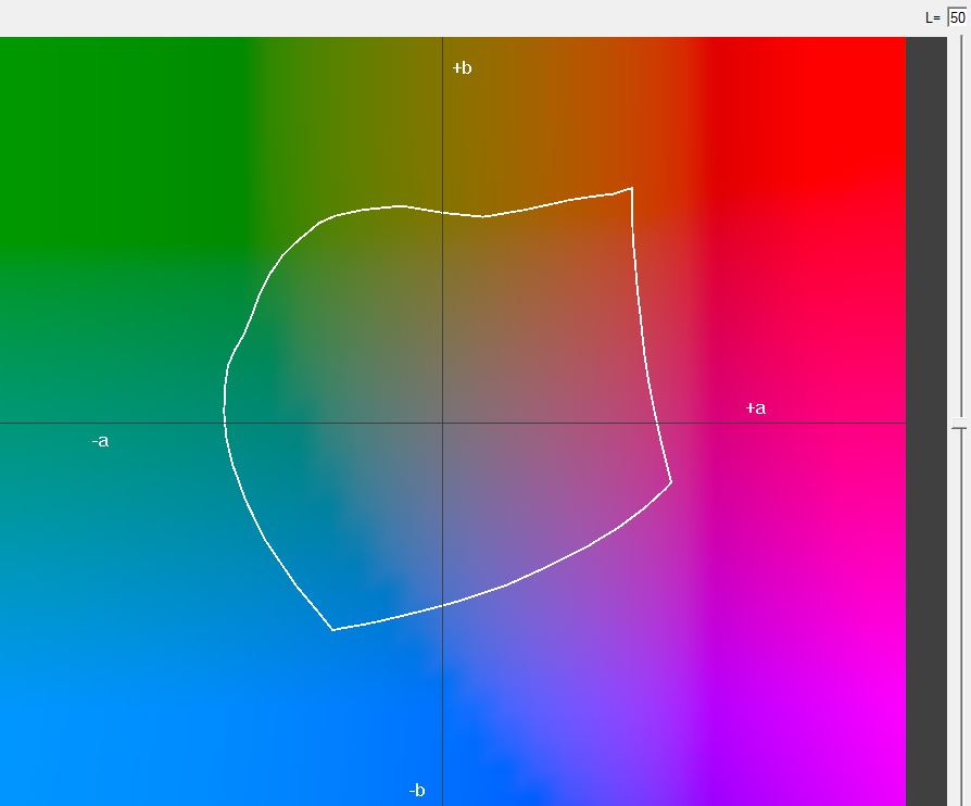

Построил профиль в сочетании бумаги Ревкол 230 грамм + Т50 + WWM E83.
То есть то, что было под рукой.
Вот точка белого:
И еще:
Охват при L=50:

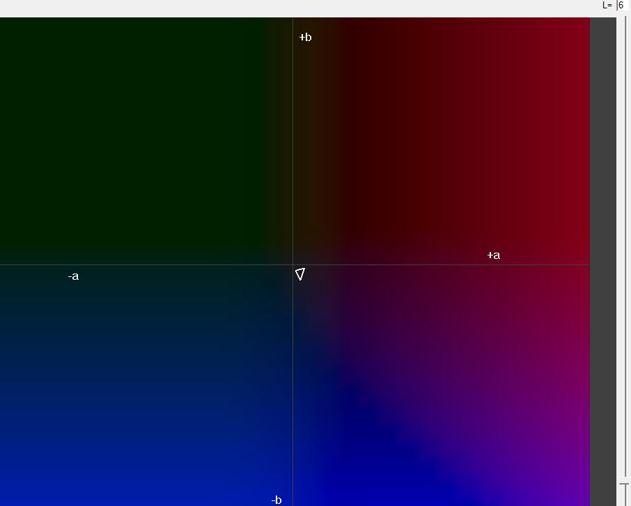

И точка черного:

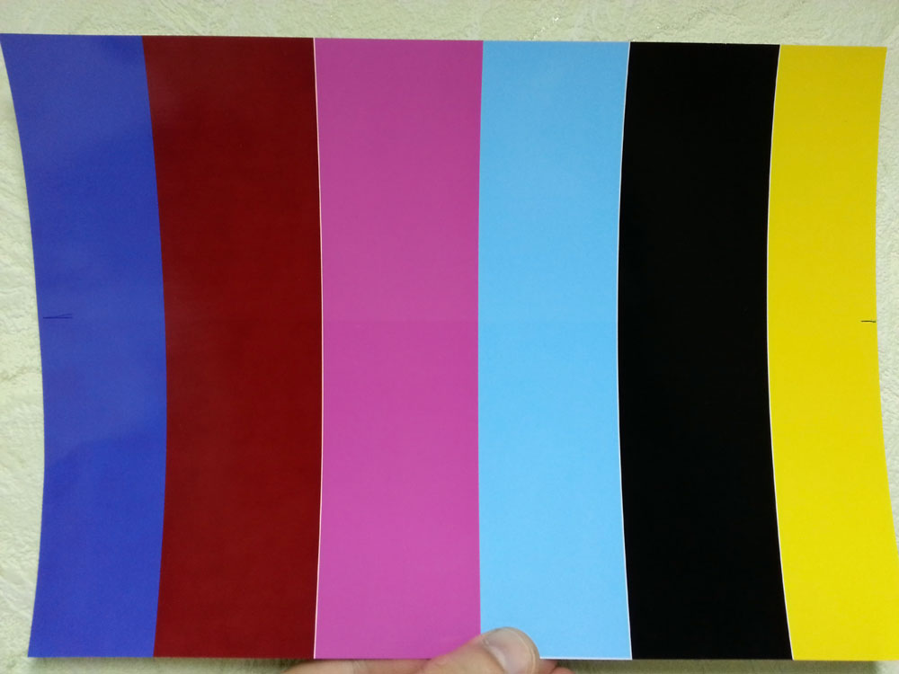

Собственно, сам глянец и полученный результат, съемка телефоном:

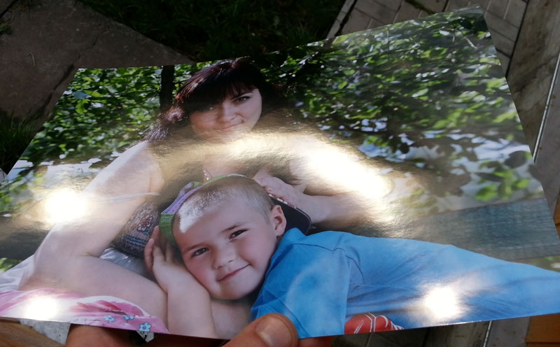

Засвет ультрафиолетовой медицинской лампой,сам процесс 60 минут, открытые окна, нагрев носителя отсутствует:
Полученный результат:
Бумага хорошо показала себя на водных чернилах.

Есть оптический отбеливатель, он придает видимую белизну на свете, с наличием ультрафиолетового диапазона, таковыми как солнечный свет и люминесцентные лампы. Он начинается светится белым.

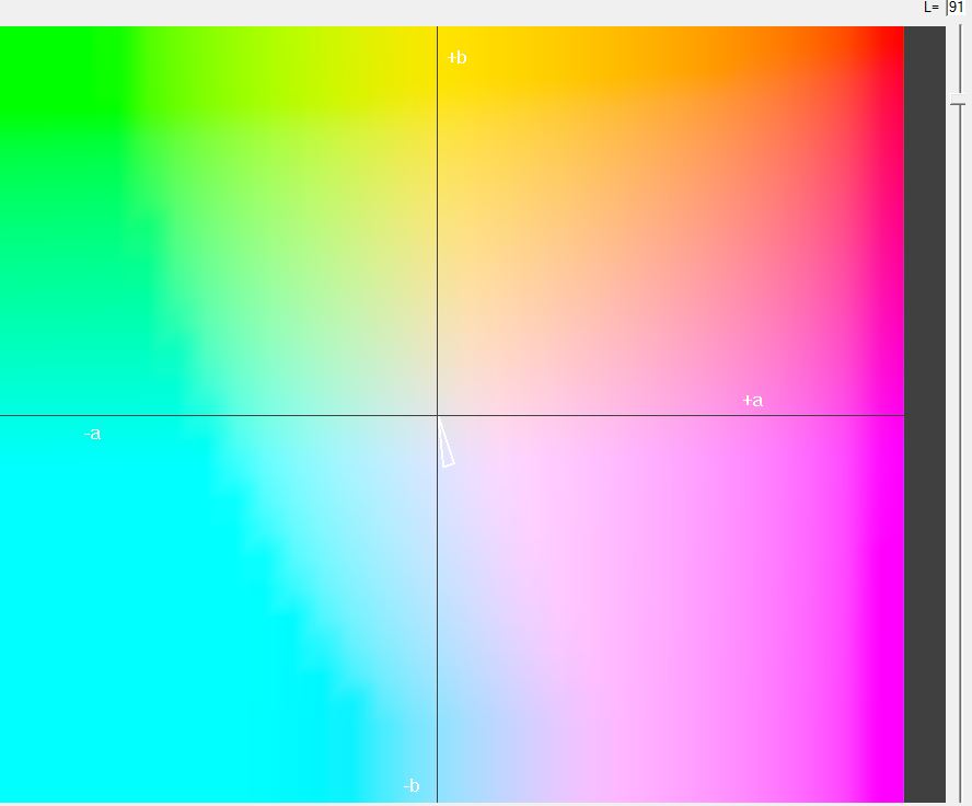

Вот точка белого:
И еще:
Охват при L=50:
И точка черного:

Что есть отпический отбеливатель ? Я разглядел на листе массу мелких синих пятнышек при детальном рассмотрении. При рассмотрении общем листа - видно что лист голубоватый !
| Сообщение #16 Отправлено 19 августа 2012 - 06:13
Разве синька - не оптический отбеливатель ?
посмотри на фото с 4 мя бумагами.
Синька не светится в ультрафиолете.
Краситель, светящийся в свете включающем в себе уф спектр.
Два листа бумаги с синькой и оптикой будут разного цвета.
С синькой более синее.

Вот точка белого:
b -12 !!!! Если это фотобумага, то мой кот точно Король- Лев. Уж какого деоьма не перепробовал, но такого не попадалось...
L 92... Хуже только Bursten Matt 180 с его L 90... О каких

Сатин 260 10*15
Шелк 260 10*15
Тканевое теснение 260 10*15,
все это премиум бумаги. Супер глосси на вид не отличается от всех остальных производителей. САТИН - произвел неизгладимой впечатление ! Красивое крупное зерно ! Похожа на Ломондовскую бумагу , которую они вкладывают в наборы "КАЛЕНДАРЬ". Шелк - это как полуглянец 260 от Ломонда, даже скорее Сатин от SIHL. Один минус - листы немного скручены внутрь !, Может из-за неправильного хранения. Есть опасность что ПГ будет задевать, но надо пробовать ! Может на досуге возьму по пачечке, цена не кусается абсолютно !
Тканевое теснение - не понял, причем тут ткань :-) Думал увидеть рисунок как на "ТКАНИ" от Ломонда, а тут просто "соты" мелкие, но подозреваю, что эта фактурность красиво проявится на запечатанном листе ! Листочки очень РОВНЫЕ не изогнутые, кроме Шелка :-) Директор магазина , в котором я отовариваюсь, говорит что стали брать Ревколовскую продукцию, хотя у него асортимент большой ! И ИСТ, и Ломонд, и Морелика, и Профилайн, и ИнкТек.... и лаже какие-то Голандские бумаги :) До них руки не дошли :)
Еще подержал в руках такие бумаги:
Супер Глосси 260 10*15
Сатин 260 10*15
Шелк 260 10*15

Мои настройки для бумаги Revcol Glossy A4 230г
Epson mate
Photo RPM
Adobe RGB
Гамма 2,2
Яркость (0)
Контрастность(0)
Насыщенность +8
Голубой (-5)
Пурпурный -8
Желтый (+6)
Принтер Epson T50 СНПЧ картриджная.Чернила Хамелеон.
Epson mate
Photo RPM
Adobe RGB
Гамма 2,2
Яркость (0)
Контрастность(0)
Насыщенность +8
Голубой (-5)
Пурпурный -8
Желтый (+6)
