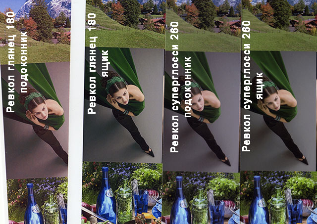

|    Сообщение #780 Отправлено 07 апреля 2015 - 09:41   Kit2006
всем привет !
вот тут писал: http://reseters.ru/...ndpost&p=349064
сейчас у меня идёт опыт: Ревкол Суперглянец+Л800+Л800чернила и Ревкол глянец+Л800+Л800чернила на подоконнике и в ящике.
итак прошло три месяца, последний месяц достаточно солнечный
результаты на картинке:
так что на премиум глосси от ревкола можно смело печатать чернилами от Л800 !
