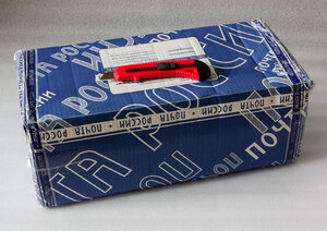

Приступимс...
В далёкие времена, по моему это был апрель, я вроде бы как договорился с ревколом потестить бумагу. Обещали собрать и выслать посылку. Время шло, посылки всё не было, но я в принципе и не расстраивался по этому поводу...
Прошла весна, наступило лето, и ближе к концу 1 месяца лета мне каким-то чудом дошла посылка (посылки из китая идут быстрее, чем из Москвы до Нижнего).
Пофик, главное что она пришла, а это самое важное.
Вот такая посылка, даже почта не так и сильно помяла

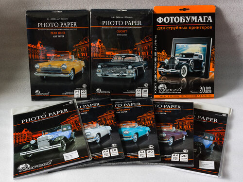

Открываем, раскладываем, фотографируем
http://fotki.yandex....en/view/907457/
В сегодняшнем тестировании примут участие все из представленных бумаг, кроме холста. Его обзор будет немного позже, ибо с ним возникли определённые проблемы (1 раз я столкнулся с холстом).
Подопытные на сегодня:
Revcol Leather Lines 200g/m2
Revcol Cloth Lines 200g/m2
Revcol Pearl Lines 200g/m2
Revcol Pear Lines 200g/m2
Revcol Glossy 240g/m2
Revcol RC Wove 260g/m2
Revcol RC Luster - Silk 260g/m2

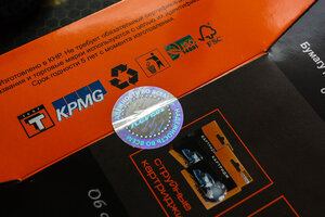

И так приступем теперь непосредственно к участикам нашего тестирования:

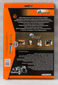

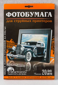

1. Упаковка
Что сказать, оформление мне в принципе нравится, довольно свежо и вроде бы как неизбито. Зачем-то на обратной стороне даже приведены подробные сведения об автомобиле - это наверное, чтоб читать, пока печатается
В данном случае у нас 2 вида упаковок
раз
http://fotki.yandex....en/view/907458/
Картонная упаковка, упакована в плёнку.
http://fotki.yandex....en/view/907459/
Сама бумага с 1 стороны проложена картоном и так же упакована в плёнку.
В принципе неплохой вариант.

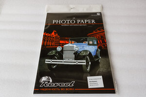

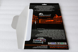

Вторая упаковка
http://fotki.yandex....en/view/907460/
Вот тут у меня ооооочень много претензий. Бумага просто засунута в плёнку, вместе с "машинкой", т.к. вся информация всё равно на стикере. Никакого картона в упаковке или ещё чего нет. Если честно - я не знаю как мне нормально дошла эта бумага и не помялась. Плюс по сути это RC бумага, как бэ намекает, что она типа "премиум" и вот такая упаковка

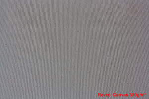

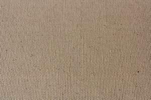

Для особо интересующихся сделал фотографии фактурных бумаг (баланс белого выставлял по бумаге)
http://fotki.yandex....en/view/907464/
http://fotki.yandex....en/view/907465/
http://fotki.yandex....en/view/907466/
http://fotki.yandex....en/view/907467/
http://fotki.yandex....en/view/907468/
Люстр - похожа на сатин от шиля, глянцевая бумага просто ровная без всякого мелкого рисунка. Если кому интересно могу сделать макрофотографии и их.

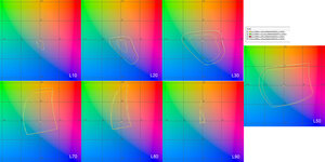

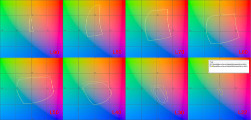

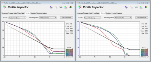

4. Водные процедуры. Печатаем мишени, строим профили...
Т.к. бумаг было много, а хотелось протестировать всё по быстрее, то я решил строить профиль по 420 патчам (девайс - колормунки фото, софт - мастермунки). Мишени сушил сутки.
Чтобы не загромождать всё несметным количеством графиков, я немного всё компактизировал и объединил

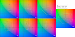

Первая группа тиснённых бумаг
http://fotki.yandex....en/view/907470/
Вторая группа бумаг, тут для примера привёл главного конкурента
http://fotki.yandex....en/view/907471/

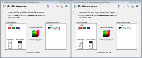

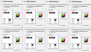

И в другой программе, общий охват, точка чёрного, точка белого
http://fotki.yandex....en/view/907469/
Выводы сделаю одни по всем бумагам:
1. Белизна бумаг оставляет желать лучшего. Явно сырьё невысокого качество и льют оптический отбеливатель, причём в RC бумаги его льют больше, чем в бумаги попроще.
2. Из-за пункта под номером 1 прилично страдает охват в светлых тонах.
3. Со средними тонами и с тенями не всё так плохо, но можно было ожидать хотя бы на уровне ломонда, про бумаги эпсона я не заикаюсь.

сделайте 1 стилистику всех ваших упаковок, не делайте ребренд, а то у меня на руках щас аж 3 вида
сложно сказать ребрендинг это или не ребрендинг, мое мнение - это больше приведение к порядку :)
бумага (на фото крайняя справа вверху) теперь будет упаковываться в эконом вариант - целлофан - на фото это аж целый нижний ряд.
я уже давал ссылку на ролик про нашу фотобумагу
Как было бы лучше, покажет время

Добрались руки у меня написать заметку о последнем участнике тестирования бумаг ревкол.
Подопытный: Revcol Canvas 330g/m2.
1. Упаковка
Фас
http://fotki.yandex....en/view/921765/
Анфас
http://fotki.yandex....en/view/921766/
Открываем, смотрим
http://fotki.yandex....en/view/921767/
Приличная упаковка. Всё нужное на месте, ничего лишнего. Картонная упаковка упакована в плёнку. Сам холст так же упакован в плёнку. Дополнительных картонок нет.
2. Разные мелочи
Приятненькая голограмма, жаль что только на упаковке с холстом она была замечена.
http://fotki.yandex....en/view/921768/
Фактура холста спереди
http://fotki.yandex....en/view/921771/
Сзади
http://fotki.yandex....en/view/921773/
В дополнение хочу отметить кривую нарезку листов. Листы не прямоугольные, а какая-то трапеция. Так нарезана вся пачка. Я сразу эту фишку не заметил, но при печати мишеней для профилирования всплыло. Кривизна нарезки приличная, если подрезать, то с каждой стороны уходит где-то по 5мм листа.

Определяем точку чёрного, смотрим на полив.
Я стал делать в неправильной последовательности. Сначала конечно необходимо было определить определить "полив", а потом уже подбирать нужный тип бумаги (точку чёрного), я же сделал наоборот. В итоге что у меня получилось:
- Наилучшее фото, Epson Ultra Glossy - тут самая лучшая точка чёрного, но как я выяснил позже тут же идёт приличный перелив
- Фото, Epson Matte - здесь точка чёрного похуже, но перелива практически нет.
как оказалось на практике, при печати обычных изображений с не очень сильной заливкой (т.е. не очень тёмные цвета), перелива практически не видно.
4. Водные процедуры
Мишень 420 патчей (девайс - колормунки фото, софт - мастермунки). Мишени сушил сутки.
Итог:
http://fotki.yandex....en/view/921770/
http://fotki.yandex....en/view/921769/
Кривые
http://fotki.yandex....en/view/921772/

P.S. Для недоверчивых \ любящих самим всё проверить \ тех кому нужны профили
http://yadi.sk/d/MgfDr1t174ykg
http://yadi.sk/d/liz9CYyN74ynI

Ужас. Тихий..
Мне кажется для холста это вполне нормально, ибо если глянуть профиля под эпсоновские холсты там ненамного лучше.
