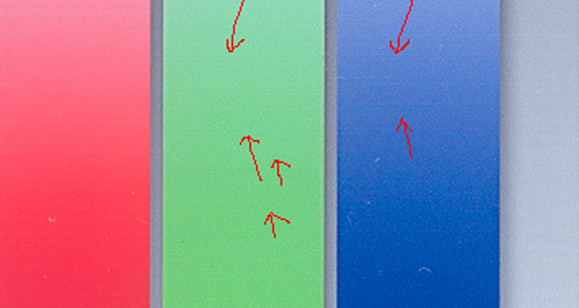

| Сообщение #190 Отправлено 08 февраля 2013 - 18:49
Judo, ну что я могу сказать. "видишь суслика ? нет. а он есть !"
раз сам не видишь, или не хочешь видеть, то придется ткнуть носом.
смотри прикрепленный кроп твоего распечатка. и эти полоски (аналогичные) есть везде на нем !!!
их не может не быть в режиме ФОТО. А засем же ты тогда печатаешь в РПМ ???
ЗЫ а на премиум бумагах эти полоски ЕЩЕ заметнее !!!
А вот на премиум бымагах ТКАНЕВОЕ ТЕСНЕНИЕ И ЛЮСТЕР от Ревкола их НЕТ не самом деле !! вернее они конечно есть :) но фактура бумаги получилась на столько уникальной, что скрывает эти полоски !!!

| Сообщение #191 Отправлено 08 февраля 2013 - 19:31
Да не, ты ПРИДИРАЕШЬСЯ! Проблемки есть (маленькие), но это не полошение.
