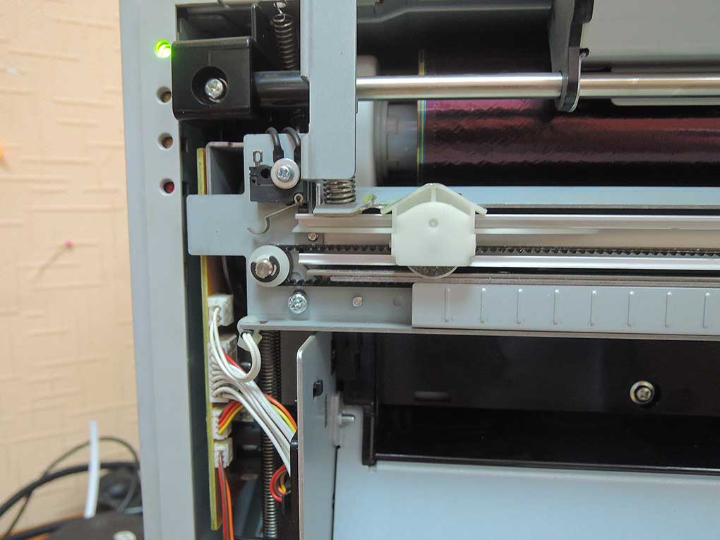

Опять достала эта Люся (RX1).
Выходит на готовность при включении. При отправке на печать после пробега ножа - шелчОк и 2 нижних фонаря горят - "Высвоботите бумагу и установите её правильно". Пока начал разбираться, обнаружил что стоял риббон HS (серая крышка чипа на плёнке). Отпечатано примерно 20-25 %% Распаковал новый риббон RS1, поставил с него чип на плёнку -результата не дало.
В голове уже "мусор" туда не ходи - сюда ходи с этой бумагой/прошивками ))) Соответственно вопросы:
- должен печатать RX1 на риббоне RX1_HS
- не свянзан ли этот "клин" принтера с использованием как раз др. риббона
чО делать и где чего смотреть? Очень смущает после выхода в готовность принтера тусклое моргание 3-х нижних диодов на панели. Еле заметное/тусклое пару раз в сек.
В принципе лежит нераспакованный RX1_HS, но гарантийный поди и не хотелось бы бомбить без надобности...
Мож чего посоветуете, страна советов ...ёпта )))
| Сообщение #1829 Отправлено 24 июня 2017 - 09:39
Проверьте хорошо барабан где крутится бумага, там похоже застрял обрезок.
Посмотрите еще мусор под париком ножа
С рибосом это не связано
Пасик и риббон вместо напечатанного
Если ничего не получится, выключите и дайте постоять принтеру , потом еще раз пройдите инициализацию, перед этим вытащив расходку из принтера. Похоже , у вас из- за об резка нож не вернулся в исходную позицию
| Сообщение #1830 Отправлено 24 июня 2017 - 09:59

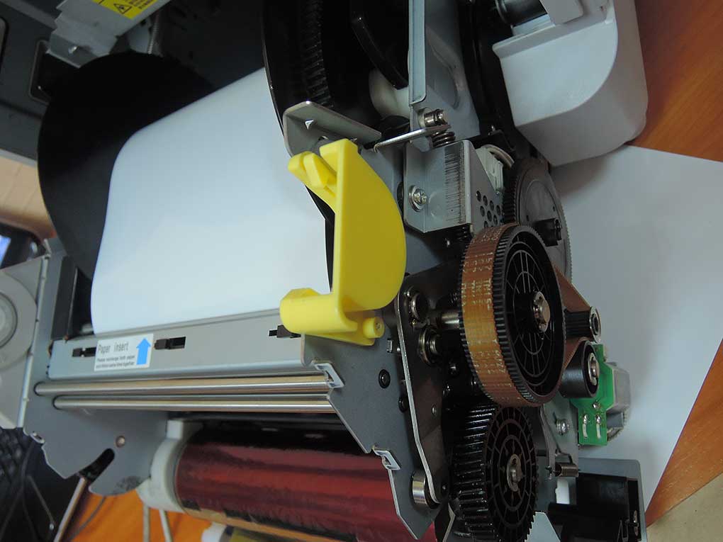

Вот положение ножа после выхода в готовность меня тоже как то смущает... По идее то должен под концевиком стоять? Через раз нож остаётся тупо в начале реза бумаги и торчит там ...примерно см. в рулоне.
Бумаги минимум на рулоне - отмотал и заправил...Ранее было дело грешил на немощность механизма (выше и ранее писал - были проблемы ). Огрызков нет, по крайней мере без разбора механики...
Не в ноже дело. Разобрался - корректно всё отрабатывает. Движок подачи бумаги даже не дыргается - пальцем трогаю - не шевелится даже... Ремень скинул прям на приводе смотрю...
Т.е. или в управлении/питании движка или сам двигатель кирдык... Были подобные проблемы?
Смотрю дабавили время для правки сообщений на форуме )))

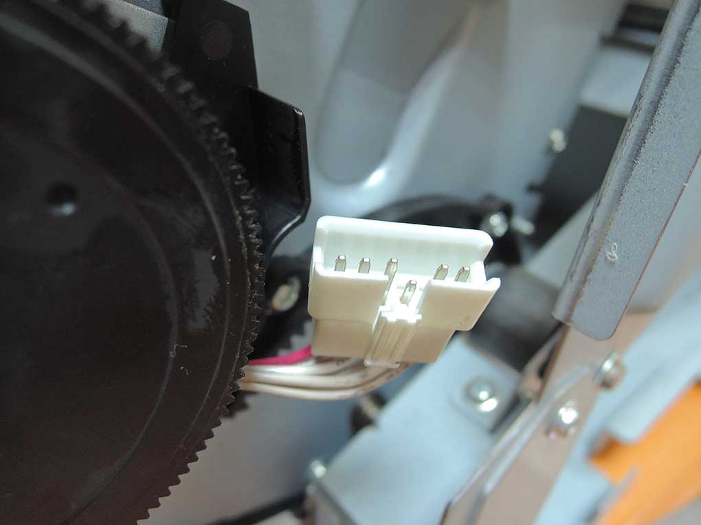

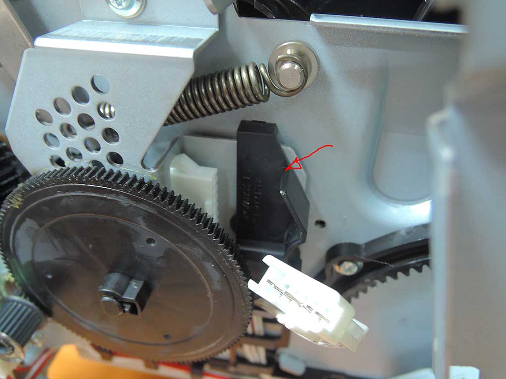

Разобрался с глюком который больше года моск выедал - явный брак заводской.
Дело оказалось в разъёме движка подачи бумаги. При сборке один контакт вылез из разъёма и по сути сопля была - то работает, тоне работает. Малейшее действия, то появится контакт, то исчезнет.
Кабель с разъёмом выполнен такой длинны, что сборка возможна только при укладке в кожух и только потом сочленение разъёма кабеля с мамой двигателя. Сделать по людски, соеденить разъём кабеля и потом уложить в защитный кожух - Х..РЕН, только через ЖОПУ... Само-собой, что ни проверить/проконтролировать правильность и надёжность соеденения при такой длинне кабеля и способе сборки при всём желании не получится. Экономия от японопрома, мать их всех вместе взятых.
За бумагу позже отпишусь...
| Сообщение #1831 Отправлено 25 июня 2017 - 01:16
Ну если проблема в драйвере платы, мы поменяем вам плату бесплатно заплатите только за сервис , но таких поломок уже больше двух лет не было
Я в понедельник все покажу инженерам , посмотрим в чем дело

| Сообщение #1833 Отправлено 26 июня 2017 - 12:50
Ну это наверно случай брака, которого не так и много наверное. Механически все таки довольно надёжный агрегат, у нас 100к с небольшим прошёл и сдох двигатель подъема головы, до сих пор работает, уже 135 на нём, на других 35 и 100, тоже всё нормально. Меня что больше всего бесит в RX1 это вечная свистопляска с расходкой, постоянно разная бумага и разный цвет, уже забыл когда мог нормально напечатать ч/б фото на нём. И судя по тому что появилась теперь ещё и более белая бумага, конца и края не будет этому

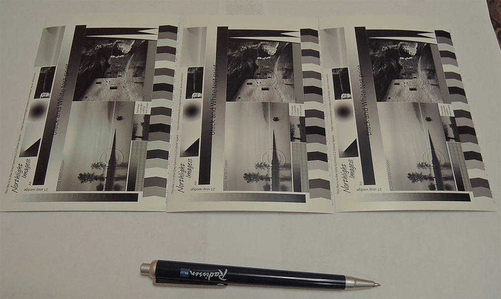

А профиль строить, это раскладывать патчи на 4 листа 10*15,и потом клеить? И с профилем будет нормально печатать? (на струйнике с профилем все ок к примеру)
| Сообщение #1837 Отправлено 26 июня 2017 - 19:57

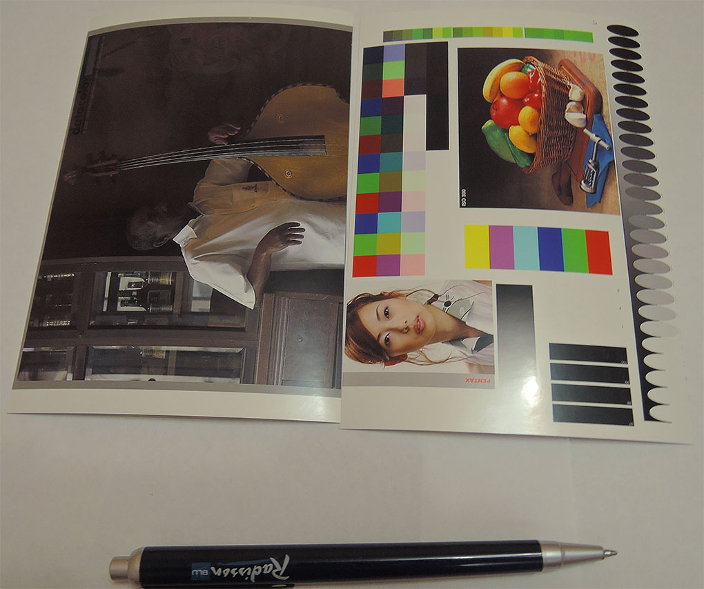

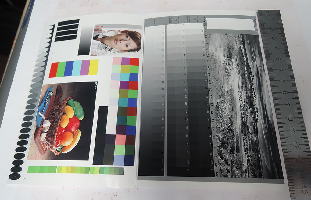

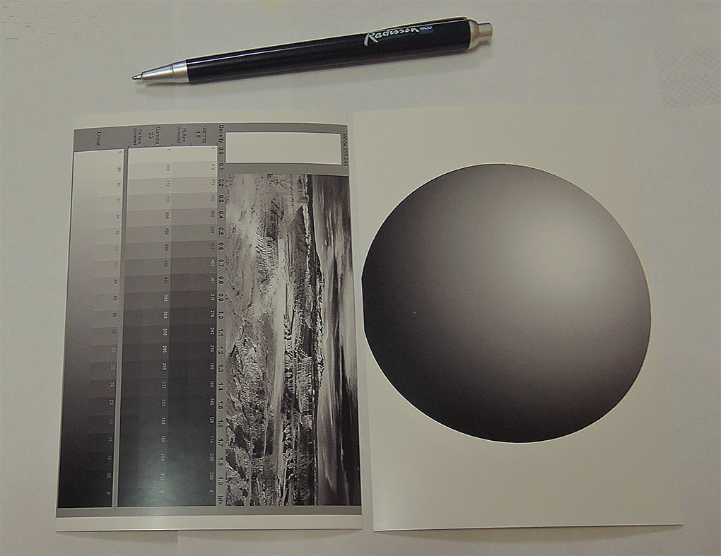

Как хошь... Ничто не мешает и 10х15 ТестКарты печатать и замерять их... Можно и 20х15 склеить из 2-х мелких...
Другое дело, что в лоб хрен результата получишь... Выше расписывал и картинки выкладывал..
Пара тестов получилось сфотать. На работе D50 Филипс Графика свет. Правда не фотограф и мыльница только на автомате каком то )))
Остальное дома с энергосберегайками жуткими. Та же мыльница с тем же автоматом...
