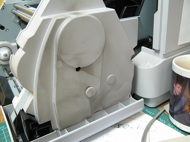

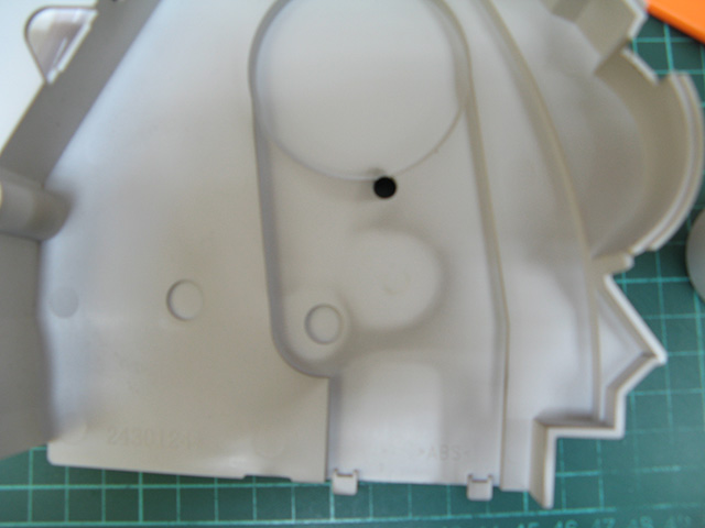

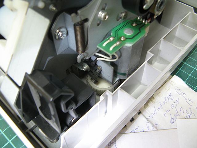

Spatenbeer, привет !
посмотри фотки:
как я понимаю умирает мотор который крутит рулон с бумагой ? (всё покрыто мелкой черной пылью, причем видно, что очаг пыли находится под этим серым кожухом)
к чему готовиться ?
сколько стоит мотор, и смогу ли сам я его поменять? надо-ли потом его как-то калибровать ?
спасибо.
посмотри фотки:
к чему готовиться ?
спасибо.
| Сообщение #1867 Отправлено 28 сентября 2017 - 07:34
Похоже. Сколько стоит мотор узнаю. Поменять самому можно. Калибровать не надо. Хотя странно, что такая пыль от него, он бы уже давно умер бы.

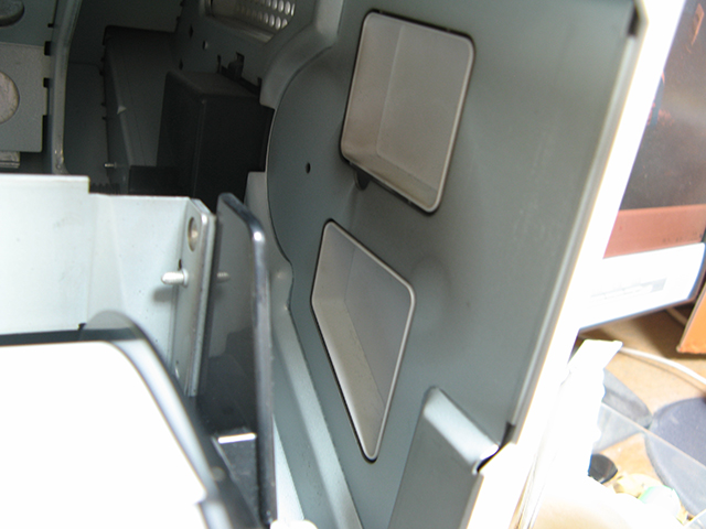

| Сообщение #1869 Отправлено 28 сентября 2017 - 10:15
это не пыль :-( это именно "САЖА" ! как будто от щеток электро-двигателя.
вчера ставил новый рулон и заметил это. прошлый раз (700 фоток назад) такого не было. В субботу (когда народу поменьше) буду разбирать стенку и смотреть.
всё быстро оказалось :-)
снял кожух, вокруг мотора основного черного нагара нет. Думаю он в порядке. а вот теперь полагаю, что нагар от моторчика привода ножа :-) Хотя задержек в его работе не ощущаю... Одни раз уже делал профилактику (смазывал направляющую и узел ножа, там везде пластик кроме самого лезвия и направляющей)
| Сообщение #1870 Отправлено 03 октября 2017 - 09:47
Может просто пыль такого цвета? Вы не в Норильске часом?
У меня там то же самое, даже по форме пятен, но это обычная пыль, не черная, и она абсолютно одинаковая на трёх аппаратах, пробег 140, 103 и 40 у младшего, я её просто иногда тряпкой протираю. Нож пока менян только у одного, у самого старого, у которого на 100 с копейками сдох дигатель подъема головы.

| Сообщение #1871 Отправлено 03 октября 2017 - 11:24
К ds80 не подходят. Одна расходка Премиум- это типа такая же как на ds80. Вторая стандарт, бумага чуть тоньше и немного дешевле.
Кроме того , скоро появятся такие виды бумаги к нему, как металлик, и что -то типа Портра, как была у Кодак ( мне очень понравилась) и еще гесколько видов бумаги с преобладанием серебряного и золотого оттенков. Не знаю , зачем последние нужны, но специально отснятые под эти требования фотки , выглядят впечатляюще.
По поводу пыли, мы склоняется к тому, что это просто накапливавшаяся пыль с отрезок бумаги, сдобренная смазкой и износом резины на пасике. Нож продается в сборе, отдельно движок ге меняется на нем.
| Сообщение #1872 Отправлено 03 октября 2017 - 12:10
всем спасибо ! выводы сделаю.
