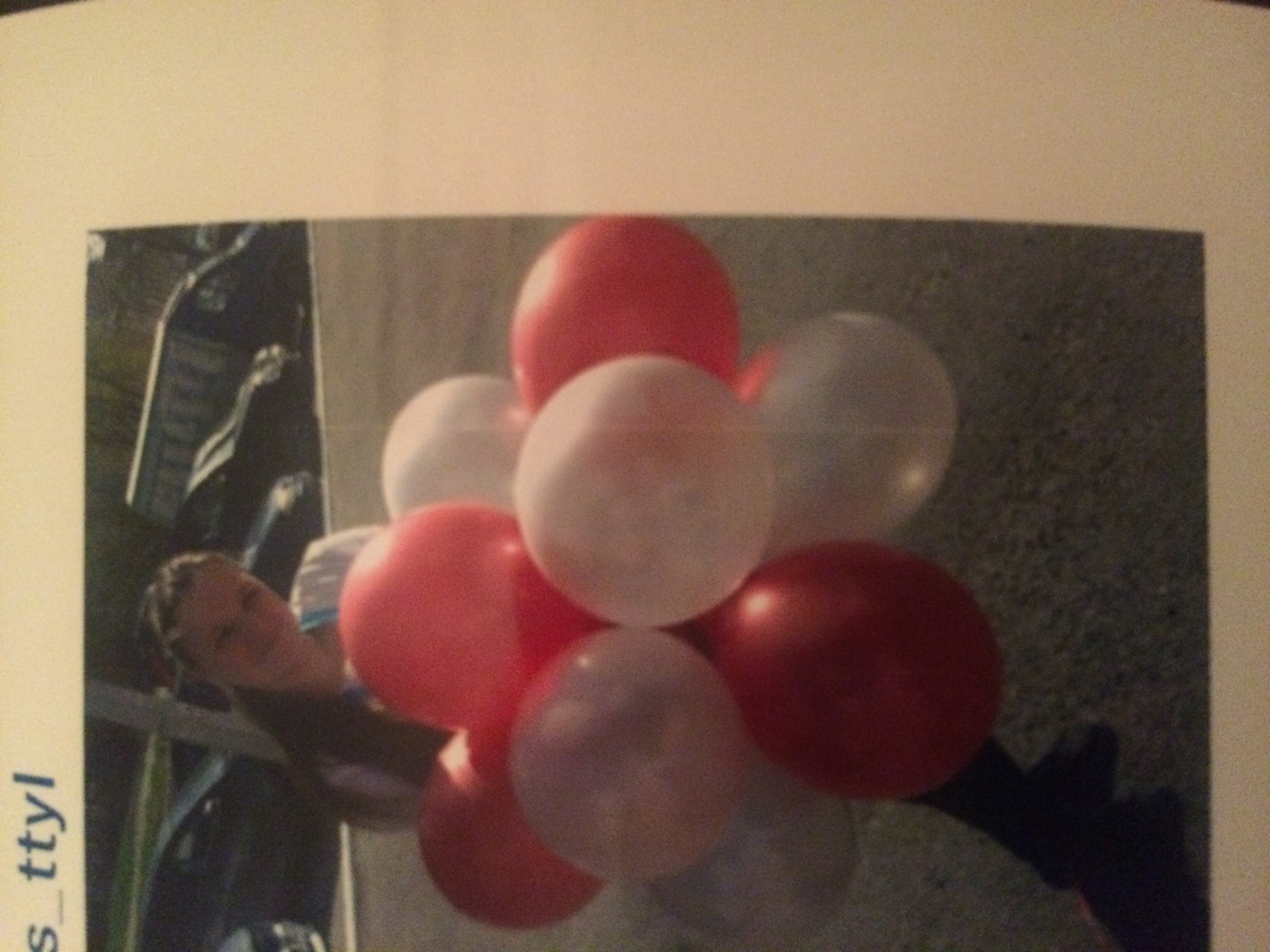

|    Сообщение #1801 Отправлено 23 мая 2017 - 11:04   Leshqamerc
Spatenbeer,
Отпечаток приложи к голове и в этом месте ищите пыль , протирать спиртом голову но чистым не водкой .
Пока полоса с переливами все хорошо, если чисто белая , срочно в сервис. Не печатать .
фото приложил. Чистка пока результатов не дала.
https://cloud.mail.r.../DPwP/NyzJm1pUH
  • Прикрепленное изображение: 2017-05-23 11.39.40.jpg
|    Сообщение #1802 Отправлено 23 мая 2017 - 15:30   Spatenbeer
Пока не вижу ничего страшного. Если не можете сами почистить присылайте к нам или завтра позвоните нашему инженеру, он вас про инструктирует, как чистить голову. Только не печатайте больше ничего.
|    Сообщение #1803 Отправлено 23 мая 2017 - 15:39   Leshqamerc
Просмотр сообщенияSpatenbeer сказал:
Пожалуйста укажите номер инженера, можно в лс. Спасибо!
|    Сообщение #1804 Отправлено 23 мая 2017 - 15:59   Spatenbeer
8-495-66-33-22-6 Дмитрий . Он завтра в офисе. Звоните
