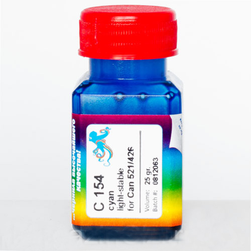

|    Сообщение #93 Отправлено 30 декабря 2013 - 13:53   BURSTEN
154 серия что в место 144 только циана касается
Только CYAN-а.
144-й отлично себя вёл при заправке оригиналов, но вот при эксплуатации в перезаправляемых картриджах, и тем более в СНПЧ - быстро выдыхался и терял работоспособность.
Немцам ситуацию описали, они ответили выпуском 154-й серии CYAN для нашего рынка.

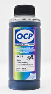

Итак, я понял, что NANO3 - это непросто картриджи, а так называемая бесшлейфовая СНПЧ с максимум функций и с максимальной автоматизацией.
Поняли правильно, только подпорчу Вам немного настроение.
НАНО 3 на ваш девайс - пока НЕТ :)
Далее, правда ли, что легендарные BKP44 OCP подходят одинакого хорошо, как для BKP425, так и для PG-440?
Я уточню у наших техников разницу, Вам отвечу, хорошо?
А то я не знал и продолжаю в них лить Интековскую бодягу за 120 руб....
Ради Бога! Зачем?
Потом будете с прочисткой помпы возиться.
Готовы морально?
Если Вам высока цена пигмента немецкого, есть достойная альтернатива, о которой с предыханием говорит даже Роман Мотрук,
OCP BK 35, псевдопигмент немецкий.
На простой бумаге НЕОТЛИЧИМ от печати пигментом, имеет чёткие края.
Выдерживает простои принтера до года, абсолютно безопасен для ПГ.
Стоит в районе 150 рублей.
ОООООчень рекомендуем. И не только мы.
Прикрепленное изображение: bk35.jpg

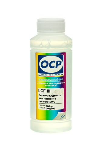

|    Сообщение #100 Отправлено 04 января 2014 - 23:08   BURSTEN
Возможно вы меня обманываете
http://shop.chernil..../goodsinfo.html
Правы. На Ваш есть.
Придётся значит на все вопросы отвечать (не отвертеться) :)
Промывки кстати есть для пигментов с губчатым наполнителем картриджа, могут ускорить процесс.
Рекомендую OCP LCF для этих целей.
Можете у автора этой статьи спросить - он любит отвечать на вопросы такого рода, если в теле темы ответа не увидите.
