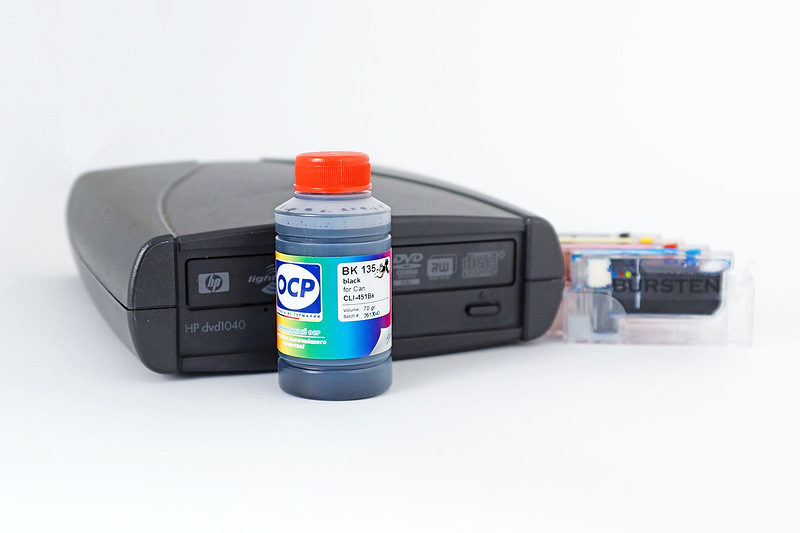

|    Сообщение #76 Отправлено 25 декабря 2013 - 15:35   BURSTEN
Друзья, кто на Ресеттерс сетовал на "холодный старт" при печати на дисках в случае использования BK 124, знайте, что решение пришло.
Мы рекомендуем использовать BK 135-е чернила новой серии в фоточёрном картридже в принтерах/мфу Canon.
Прикрепленное изображение: bk 135.jpg
Приносим свои извинения за долгое ожидание и доставленные неудобства.
Тем, кому этот баг продолжает доставлять неприятности, мы предоставляем возможность бесплатной замены BK 124 на BK 135 в рамках поддержки конечных пользователей немецким производителем.
|    Сообщение #77 Отправлено 25 декабря 2013 - 17:10   localhost
В принципе, "холодный старт" легко можно поправить "раскочегариванием" аппарата после включения.
У меня с фоточёрным OCP какая-то беда) А при этом принтер чернилосберегающий. И сразу после включения ему надо прочистку лёгкую вызвать искусственно, как автоматически всегда было на более простых принтерах.
|    Сообщение #78 Отправлено 25 декабря 2013 - 17:15   BURSTEN
localhost,
В вашем случае - залить свежих чернил (через 6 месяцев водянка выдыхается и начинает терять свои первоначальные свойства), или поменять на 797 или 135 серию.
Эти серии - некапризные, более стойкие к испарению.
|    Сообщение #79 Отправлено 25 декабря 2013 - 18:10   localhost
Через 6 месяцев после изготовления или после открытия тары?
|    Сообщение #80 Отправлено 25 декабря 2013 - 18:46   BURSTEN
localhost,
... после открытия тары.
Хранятся dye-based OCP, не теряя свойств, долго.
До 10 лет.
