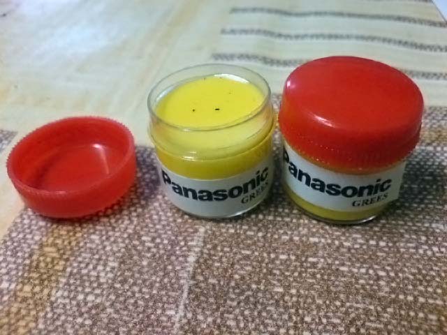

|    Сообщение #87 Отправлено 17 сентября 2007 - 17:02   Евгений26
Юха, Вы тут обмолвились, мол использую смазку Парасенок. Такую? Что-то не внушает доверия. Вообще думал, что будет слегка зеленоватая масса. А тут желтая. Да и расфасовано где-то в подвале.

|    Сообщение #88 Отправлено 17 сентября 2007 - 17:33   ЮХа
РасфасоФка аналогична.
Желтой окраски не наблюдал. Белая масса. Догадываюсь - фуфло, но проблем пока не было.
|    Сообщение #89 Отправлено 17 сентября 2007 - 18:13
ГостьЮра_*
Колор странный, моя выглядит так:
Прикрепленное изображение: Мазута_Panasonic.jpg
На банке под Panasonic напсано "white grease" (белый жир :unsure: )
|    Сообщение #90 Отправлено 17 сентября 2007 - 19:03   Евгений26
Видимо, каждый дро.ит как хочет!
А где же Panasonic? Рядом нет. И тут нет. И там нет. А где? В Японии.
|    Сообщение #91 Отправлено 17 сентября 2007 - 19:22   ЮХа
Говорил уже, что мэтр отечественного ремонта видеомагнитофонов Юрий Петропавловский рекомендовал (при отсутствии фирменных "кремов") применять отечественный медицинский нейтральный вазелин.
Что, собственно, я и делал ДО прочтения рекомендаций мэтра.

|    Сообщение #93 Отправлено 17 сентября 2007 - 20:58   ЮХа
Нормально всё будет. Там добавили красителя для "фирменности"
Есть прекрасные варианты: Губные гигиенические помады (без красителей).
Повторюсь: пыльный абразив нужно регулярно удалять и обновлять смазку.
