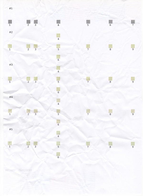

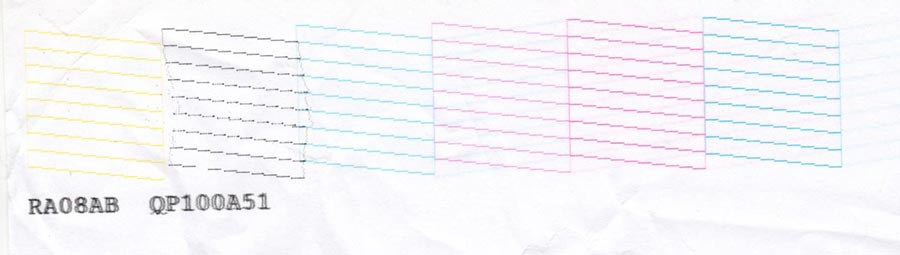

Добрый день всем! более чем на полгода забыл об этой проблеме, и вот она снова появилась... вокруг темного текста опять распыления краски и на черных местах все как то не айс..
все началось с плохого теста дюз. прошу прощения что листы помяты, но я думаю все и так видно:
прочистил дюзы, сделал калибровку головки, т. к. после обновления компа этого не сделал, вот что получилось:
чернила заливал примерно месяц назад. по совету форумчан купил ink-mate EIM 290..
что делать то? неужели черный цвет испортился и опять чернила менять???
| Сообщение #40 Отправлено 09 апреля 2013 - 07:53
kurenkovsm
И не просто менять а промывать чёрный канал, и потом свежие чернила. Чёрный цвет у всех совместимщиков не на высоте, у вас же не поток хотя бы чёрный от L800 купите.
