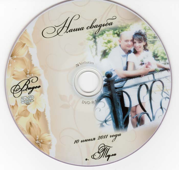

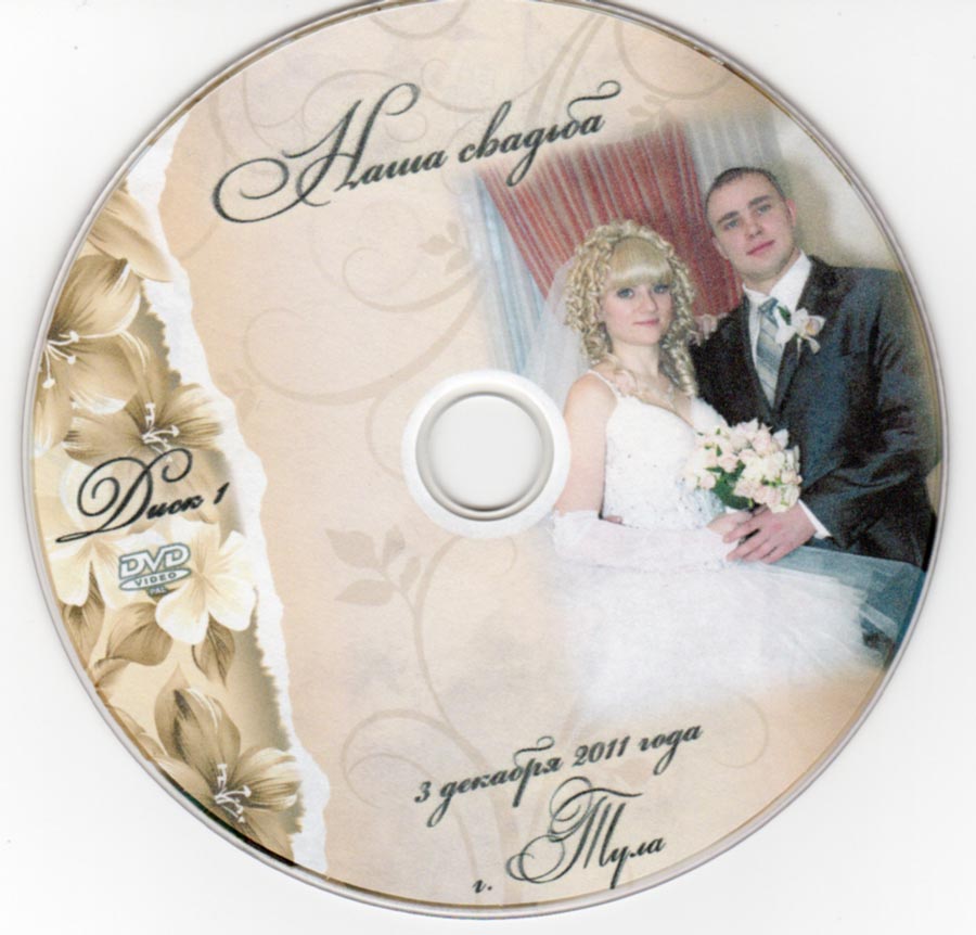

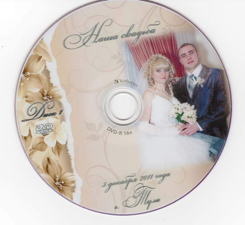

Доброго времени! на принтере стоит СНПЧ SuperPrint. претензий по качеству печати небыло ни на бумаге, ни на дисках, все устраивало. печатаю понемногу, но регулярно - 1-2 раза в неделю. и вот уже пару недель стал плохо печатать на дисках. печатаю через Print CD. краску не менял. диски из одной коробки - Verbatim. пробовал и на других дисках - такая же ерунда! при чем на бумаге, все так же - отлично. тест дюз в норме. пробовал переустанавливать все что связано с Epson с чисткой реестра - не помогло. пробовал калибровать головку - тот же результат. такое ощущение, что вокруг текста на диске краска разбрызгивается мелкими капельками. до этого текст пропечатывался на отлично! как на глянцевой фотобумаге. также нарушена контрастность, резкость, цветопередача... пробовал менять настройки - изменения видны, но не в лучшую сторону... подскажите пожалуйста, в чем может быть проблема? не знаю связано ли как то это - примерно в то же время скачал с инета профиль для печати на бумаге, из фотошопа с ним печатаю... прикрепляю скан диска, там видны разбрызгивания вокруг текста...

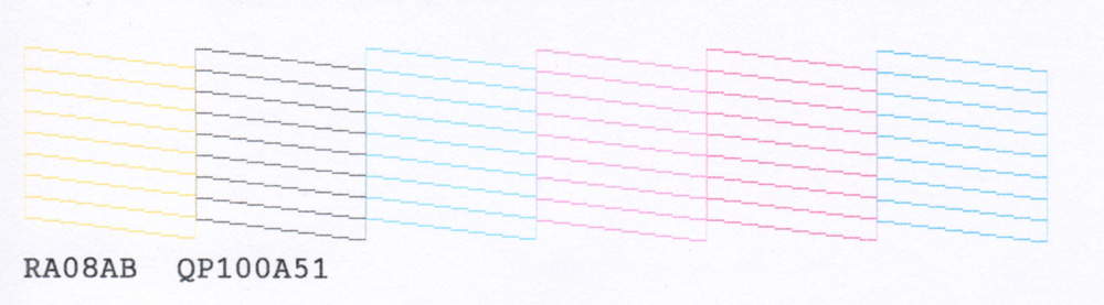

6) Статус-монитор принтера ведет себя как обычно! все как обычно! тока вот печать на дисках не как обычно!
скан теста дюз прилагаю...

Кавказец, так в том то и дело что на этих чернилах(без долива) было напечатанно куча всего - и диски, и фото... и проблемы начались не после смены/доливки чернил! вот если б я купил их, залил, и начались проблемы, то да, согласен, надо менять!
посмотрите на сканы дисков в 1м сообщении - они отпечатаны с разницей недели в 2.. еще раз повторю - ничего не доливал, болванки те же. не могут же чернила в СНПЧ просто взять и протухуть!
