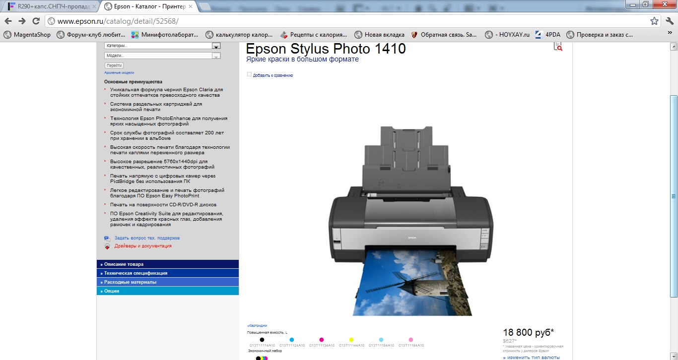

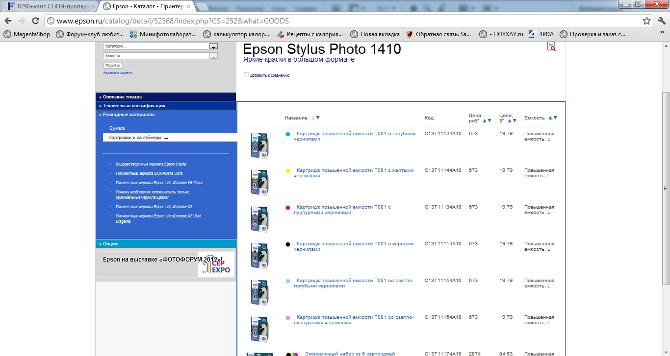

| Сообщение #70 Отправлено 11 апреля 2012 - 16:06
Как мы знаем у 1410 по умолчанию идут картриджи повышенной емкости.
Откуда мы это знаем? Линк на оф заявление от производителя! Все остальные домыслы лично меня не интересуют!
