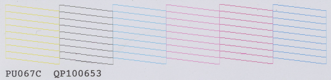

Вполне нормальный тест, если не считать одной дюзы в маженте и нескольких в чёрном. Что не устраивает при печати реальных изображений? Коротко.

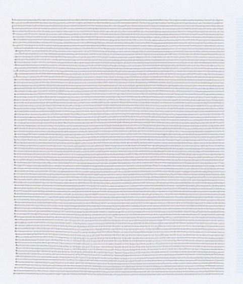

Очень мало черного в тенях и полутенях, отсутствуют четкие границы в изображениях, при формировании которых участвует черный. А вообще, просьба посмотреть сканы на пред. странице - Скан тестовых распечаток и скан текстовой распечатки - Скан текста

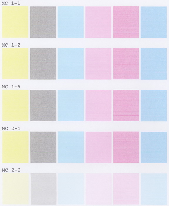

Господа, вы можете смеяться, можете назвать меня как хотите, но судя по тесту дюз (хорошему), здесь проблема как в грязной ленте, так и опять в грязном круглом Н-кодере.
Но дабы подтвердить это или опровергнуть, хотелось бы ещё увидеть тест режимов печати из программы Print Help, данный тест думаю много что прояснит.
Just_user, только тест печатайте с отсоединённым чернильным шлейфом.

| Сообщение #60 Отправлено 09 апреля 2012 - 15:36
Кавказец
Вот вчера успел напечатать этот тест ДО манипуляций со штуцерами и капсулами:

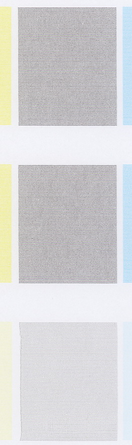

Вот еще чисто столбик черного и самый нижний прямоугольник
На самом нижнем прямоугольнике видно, что левая и правая вертикальные границы неровные
НО, самое интересное, что еще вчера под самый конец, когда оставил принтер отстаиваться-запустил печать теста для черного цвета. Проблема с черным опять пропала !
Что делал перед этим: отстыковывал штуцера со всех капсул, потом гонял прочистки, сделал 1 бутерброд, шевелил шлейф в местах где он прижимается клипсами (под ними он прижат, но не насмерть же, тем более канал черного 2-й с краю, да и промывался черный шлейф спокойно водой недавно).. Вроде все. Что опять стало причиной устранения дефекта - не пойму... Сейчас придется опять подождать, пока дефект возродится....
P.S. распечатал сейчас текст в режиме "ТЕКСТ" и "ФОТО" (без оттенков серого). Вертикальные линии четкие, но в режиме "текст" сохранилось нарастающее двоение цифр каждые 5 строчек (писал выше-пост 31, страница 2 этой темы). В режиме "Фото" практичски все отлично,-есть странный дефект, но это что-то явно другое
