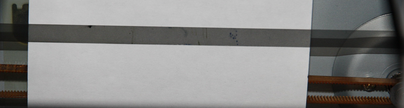

В этом месте нормально. Места где есть пятна на ней-это за кареткой с ПГ в позиции парковки и и самое крайнее слева пятно-левее на 3 см от края каретки в этой же позиции.
Это вроде как не должно влиять на двоение текста в середине страницы ?

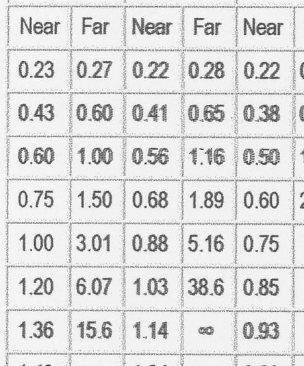

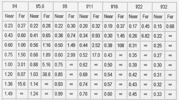

Насчет тестов.Кавказец
Вот посмотрите пожалуйста:
Печать в режиме "ТЕКСТ"+"оттенки серого":
что интересно,-двоение нарастает от строчки к строчке в цифрах в 4-5(max) строчках, затем в 6-11(max)строках двоение начинает нарастать, как бы с нуля, затем опять, повтор, но уже не через 5, а через 6 строчек.
Увеличенное изображение шрифтов:
Печать в режиме "ФОТО"+"оттенки серого":
Ну и разумеется тест дюз - 100 %.......

Когда я писал выше про грязь, то имел в виду грязь на участке кодерной ленты, который находится около парковочного места. И спрашивал-может ли это влиять на печать в СЕРЕДИНЕ страницы. Заметьте - спрашивал.
Для Nikolai67:
Афигеть, грязь не должна влиять?
Для Nikolai67:
