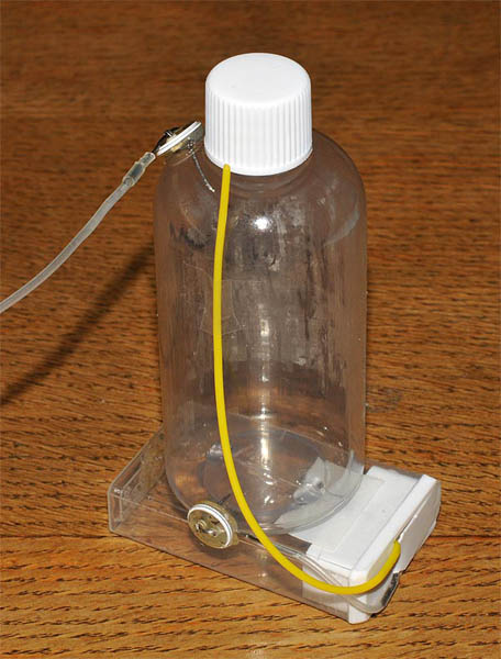

|    Сообщение #67 Отправлено 17 февраля 2012 - 20:06   Snegovik86
А каким образом такая (сообщение № 52) демпферная камера подключается к сосуду Мариота?
|    Сообщение #68 Отправлено 17 февраля 2012 - 21:10   Snegovik86

Просмотр сообщенияSnegovik86 сказал:
А каким образом такая демпферная камера подключается к сосуду Мариота
Трубочка (капилляр) надевается на фитинг и все дела. Соедините мысленно две желтые трубочки (с этого и более раннего рисунка) и будет готовая конструкция.
  • Прикрепленное изображение: eee.jpg
