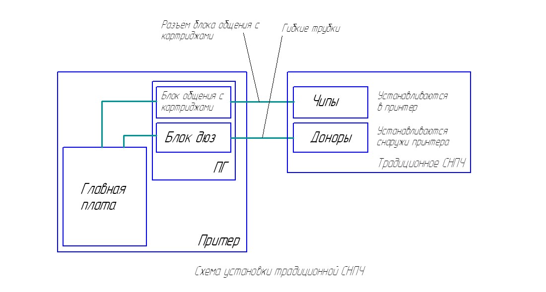

|    Сообщение #1 Отправлено 10 февраля 2012 - 13:47   Snegovik86
Пришла безумная мысль сделать "Умную СНПЧ". А именно взять стандартную СНПЧ до оборудовать каждый донор датчиком уровня чернил и снабдить мозгом (простеньким контроллером вроде Mega8, будет даже с избытком) питание брать из принтера, отображать уровень в донорах как в картриджах и при снижении уровня чернил до критического, "говорить" принтеру что картридж кончился. Это удобно если оставляешь печатать большой объём и уходишь. И ещё больше облегчает жизнь пользователя принтера с СНПЧ. Для этого либо нужно дополнительный плоский шлейф чтобы забрать сигнальные линии с головы принтера(это скорее заводской способ решения) либо вынуть ту плату из головы что отвечает за общение с картриджами и разместить по близости с донорами.
Так выглядит традиционная СНПЧ:Прикрепленное изображение: Традиционная СНПЧ.jpg

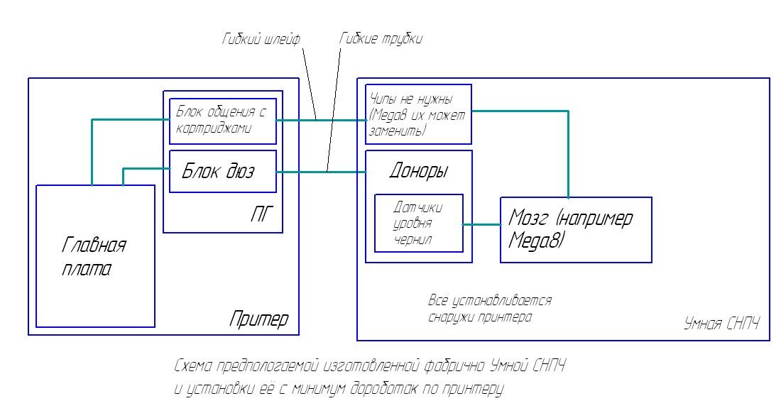

Так выглядит Умная СНПЧ, предполагаемо фабричного производства, с минимум переделок принтера:Прикрепленное изображение: Без переделок УСНПЧ.jpg

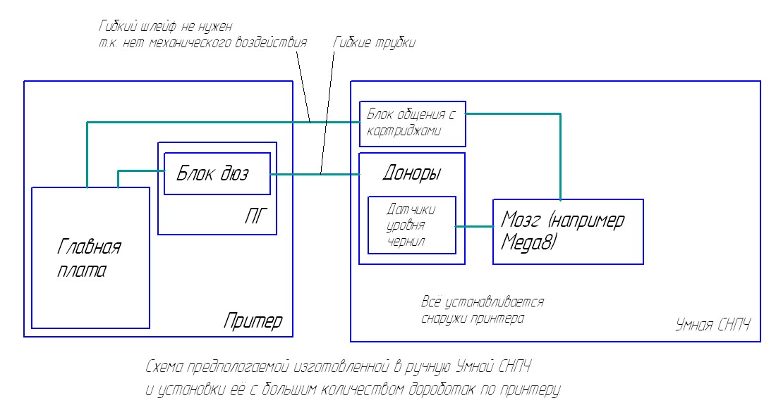

Так выглядит Умная СНПЧ, предполагаемо ручного производства, с большим количеством переделок принтера:Прикрепленное изображение: С переделками УСНПЧ.jpg
Но при этом всё что надо иметь из материалов это: доноры, гибкие трубки к блоку дюз, контроллер, прошивку для него и руки из нужного места.

Snegovik86, зачем?? Есть же уже решение в виде L800 . Как оказалось, даже и без мозга (без чипов)
|    Сообщение #8 Отправлено 10 февраля 2012 - 20:54   Snegovik86
Для того что бы дать нужный уровень чернил принтеру надо совсем не много, просто сказать ему об этом. Я чутка понимаю в электронике, и мне сказать что то по шине I2C (по такой, точнее чутка расширенной, шине общается притер с каждым картриджем) не составляет труда. Надо знать протокол, то есть на какие команды принтера что отвечать, т.к. в картридже есть масса информации о дате, месте производства, уровне чернил и т.д. Я этого протокола не знаю, но читал что он есть. Мои поиски не увенчались успехом. Чё с чем соединить что б принтеру сказать уровень чернил это не проблема, а вот какими словами сказать. В общем нужна карта адресов чипа. А для моего предложения ещё достоверно определить уровень чернил в доноре.
И всё, будет счастье и даром не нужен EPSON L100 или L800. С ними не всё так просто. Там у каждой баночки с чернилами есть код, без него работать не будет, а баночки стоят ой как весело...

|    Сообщение #12 Отправлено 10 февраля 2012 - 22:04   Snegovik86
... и ввести чипы
Вы можете разбирать меня на составляющие сколько угодно, я предлагаю сделать из принтера и СНПЧ одно органичное существо. Обманув принтер что у него стоят картриджи и уровень в них такой как в донорах.
