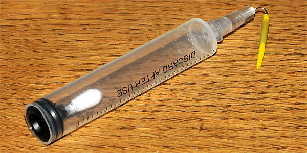

|    Сообщение #52 Отправлено 16 февраля 2012 - 10:28   aaaa
Просмотр сообщенияSnegovik86 сказал:
он блокирует подачу воздуха в доноры для того что бы краска не сохла? Или как на обычной снпч будь добр заткнуть все доноры?
Какое у вас старомодное понятие! Зачем затыкать? Трубка сечением меньше 1 кв.мм, демпферная камера и воздушный фильтр вам в помощь:
  • Прикрепленное изображение: filtr.jpg
|    Сообщение #53 Отправлено 16 февраля 2012 - 11:39   Nikolai67
Хочешь сказать, что при расширении/сжатии воздуха в доноре, через меньшее отверстие воздуха пройдёт меньше? А куда ж по-вашему остальной воздух должен выйти/зайти?
|    Сообщение #54 Отправлено 16 февраля 2012 - 11:58   aaaa
А куда
Маленькое отверстие препятствует испарению, когда воздух в ВО неподвижен. При поступлении туда чернил (понижении атмосферного давления, повышении температуры тоже) часть воздуха из ВО вытесняется. Но не в атмосферу, а в демпферную камеру. Еще можно поставить змеевик. Теперь у меня стоять змеевики длиною примерно 2,5 метра каждый. Но думаю, что это слишком, в следущеи модели сосуда Мариотта так не будет.
А конкретно вы, Nikolai67, хоть раз посмотрели в оригинальный змеевик картриджа Canon? Там две демпферные камеры! :blink:

|    Сообщение #57 Отправлено 16 февраля 2012 - 13:26   aaaa
Очень интересно будет послушать
А я и не собираюсь рассказывать, мне и так все ясно. :blink: Сами смотрите это устройство, если до сих пор еще не поняли. :smile:
СНПЧ с чемоданом трубок!
Все поместилось в шприц на 10 мл. (эти 2,5 м). :smile:
и стоит кран который я перекрываю когда не печатаю.
Так нельзя, вы все перепады направляете прямо в ПГ!
