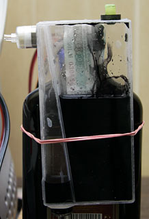

Посмотрев, как устроены нек. СНПЧ сегодня сваял макетик.
Проще, конечно, прожечь отверстия в крышках бутылок.
Сделал десяток снимков, но пузырёк воздуха в доноре так и не поймал. :(

Принцип несложен: всё основывается на атмосферном давлении. Понятно тем, кто хорошо слушал учителя физики в нач. классах и сооружал автопоилки для птиц. :)
Берём бутылку, наполняем её водой и вертикально (голышком вниз) опускаем в блюдечко. Уверяю вас, в блюдечке всегда будет постоянный уровень жидкости. Сколь долго вы бы из него не пили. :)
Буду эксперимент продолжать. Потому как задолбало выравнивание уровней доноров (переменная) с уровнем головки (постоянная).
Китайцы, они ж не дураки. Они ж весь мир накормили дичью. Сейчас кормят альтернативными чернилами.
Идея не моя. Подсмотрена в СНПЧ RDM. Решение показалось правильным, поэтому и делал макет.
В производстве макета спонтанно возникали мысли. Напр, косо вклеить перегородку.
Завтра будет другой макет, уже с отверстиями конкретного диаметра.

Как дополнение: в месте крепления трубки, идущей к картриджу надо внутри донора сделать невысокий буртик, который будет предотвращать попадание в систему взвешенных частиц.

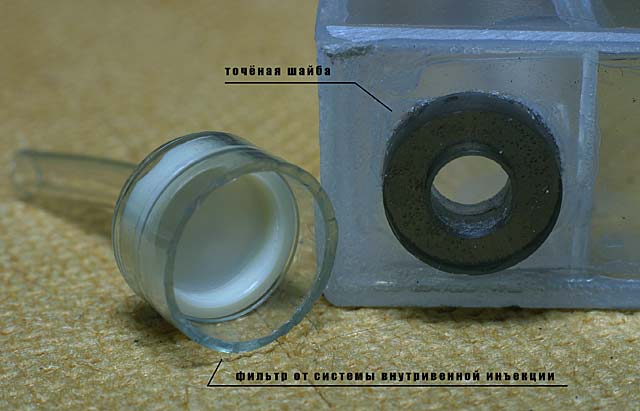

Далее, нек.сложности. У меня есть токарный станок и я умею на нём точить. :) Тоже опциональная штучка. Вполне возможны иные решения. Но идея ПОСТОЯННОГО уровня подачи чернил в головку должна найти дорогу.

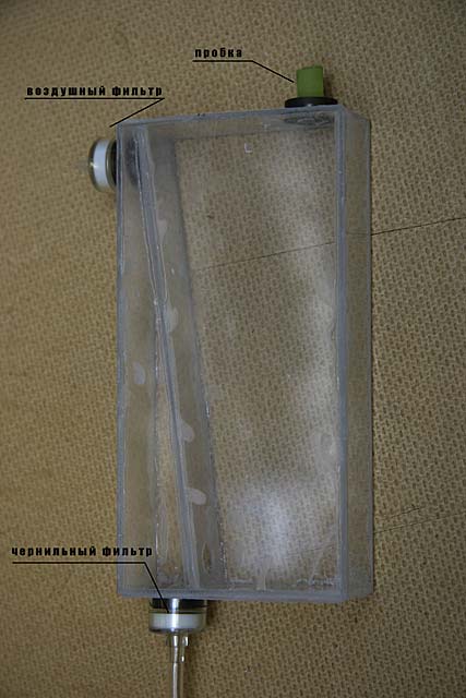

Тем не менее, макет девайса сегодня утром был модернизирован с целью улушения потребительских качеств и надёжности. Особое внимание уделялось повторяемости, доступности деталей и дешевизне.
Сейчас он выглядит так:
Думаю поставить уже на испытания в реальной системе.

ЮХа, а что ты точил на токарном станке?
Из чего чернильный фильтр?

Сегодня принял решение сделать не шесть отдельных "автопоилок", а блок.

На самом первом снимке девайса никаких станков не применялось. Резак из ножовочного полотна, напильник, "ручное сверло" - половинка ножниц. Полчаса работы.

ЮХа, «точеная шайба» она из пористой резины?
А фильтр не соскочит, если за него случайно зацепишься, и чернила будут на столе?
Я все думаю за фильтр от зажигалки, (идею подал ты) он очень плотный,
может попробовать измельчить несколько штук, выточить формочку и в ней спрессовать фильтр.
Можно отпрессовать фильтр любой формы, если, конечно, он потом не распадется.
Твое мнение?

| Сообщение #10 Отправлено 17 декабря 2005 - 15:23
Шайба - полистирол. Все детали емкости - полистирол. Этот материал прекрасно клеится дихлорэтаном.
Фильтр не соскочит (мне кажется). Он только что приклеен "секундой" к полистироловой шайбе и зафиксирован внатяг внешним пластиковым кольцом.

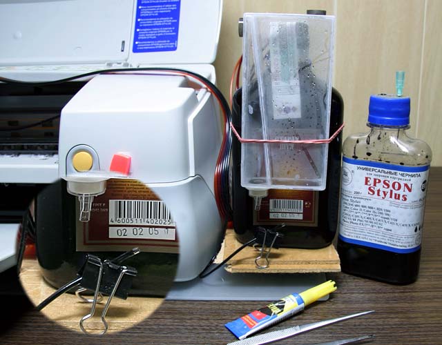

Ждем, когда высохнет клей на стыковке трубки шлейфа от RESETTERS с самодельной автопоилкой.

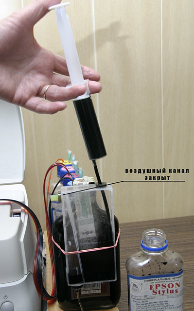

| Сообщение #13 Отправлено 17 декабря 2005 - 17:36
Переливаем чернила из фирменной банки в самодельную автопоилку:
Затыкаем заливочное отверстие и устанавливаем воздушный фильтр:
Далее будем печатать. Будем выявлять траблы.

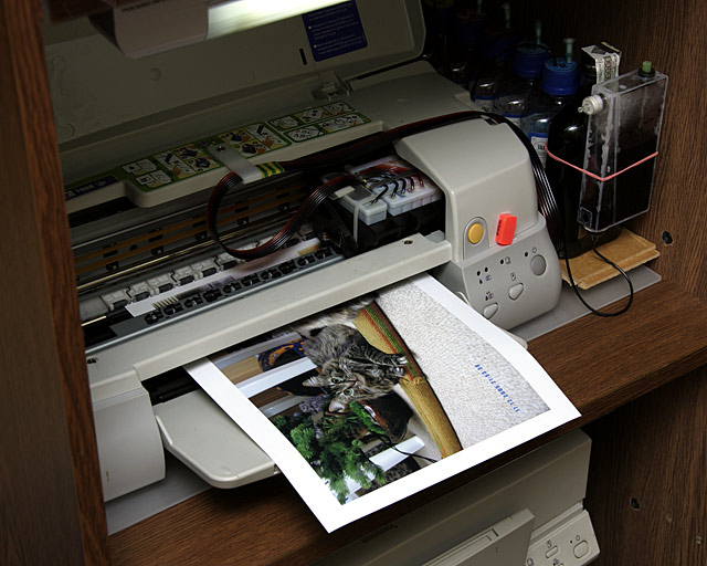

Печатаем уже:
Пришлось выполнить нек. манипуляции по удалению маленькой воздушной пробки. Пробка образовалась после РЕсоединения подающей трубки черных чернил.
