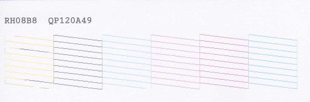

| Сообщение #1243 Отправлено 15 февраля 2013 - 21:07
Похоже каким то образом родной чип желтого Наника не достает до контакта принтера. Вывод сделал потому что иногда както прижимаю пальцем катридж, и он работает, но не долго...Как чип приблизить до контакта?

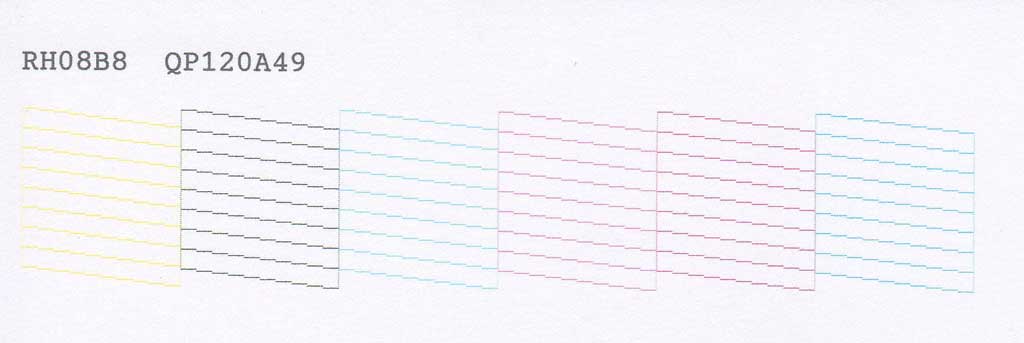

Заменил гарантийную рамку (спасибо Ольге и Живчику) все в порядке все цвета определились, после заправки и прочистки
вспомнил о Романе67 заменил заглушку и все стало на свои места
если в дальнейшем проблема появится снова, попробую заменить черный картридж
