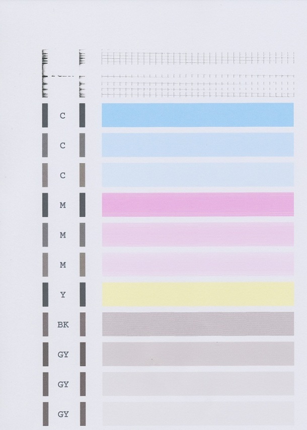

Нано2,ОСР(Canon MG8240). После недели простоя прогнал тест дюз, малиновый полосил, сделал пару очисток, черный пигмент тоже начал полосить. Снял ПГ, прочистил по инструкции RSL-ом, черный и малиновый стали еще хуже полосить. В чем проблема то?
| Сообщение #1207 Отправлено 13 февраля 2013 - 20:43
Тест дюз в студию. А, для начала, по полкубика рсл в губку картриджа через выходное... Ибо, возможно, простой был не на парковке, и чернила в наполнителе подсохли просто...
По какой инструкции чистили голову?
| Сообщение #1208 Отправлено 13 февраля 2013 - 21:10
http://печатай.su/vi....php?f=50&t=884 - вот инструкция (1-й способ)
Вот такая картина...
Upd 1...
asv, Залил в катриджи РСЛ как Вы и посоветовали, Черный печатает нормально, малиновый еще немного полосит. Спасибо за совет...
Upd 2...
Блин, аномалия какая-то, один раз печатает нормально, второй как на скрине, и т.д...
Upd 1...
Upd 2...
