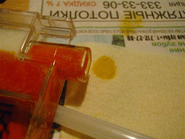

В процессе месяца эксплуатации Нано 3 в Canon 4940 обнаружен досадный косяк.
Абсорбер в чернилоподающем отверстии короче, чем надо на 2 мм (практически на всех картриджах.
В результате установки он "уезжает" в направлении верхней губки. Пору раз родник пересыхал.
При установке вынутого картриджа на салфетку не то что чернила не идут - следа ровного не остаётся.
Пока лечу вытягиванием абсорбера иглой почти под срез подающего отверстия. Тогда и след на салфетке правильный, и подача при печати нормальная.
У кого есть такая фигня? Кто как лечил?
А то удовольствие от наников не полное...
О приобретении не жалею, идея классная, хотя качество изготовления опять подвело...

| Сообщение #1087 Отправлено 03 февраля 2013 - 19:01
zhivchik,
Да был я у Анатолия в самом начале развития отношений с Наниками. Он же не поменяет мне весь комплект...
У меня тогда (в конце декабря) один из синих картриджей тёк, даже вставленный в заправочную платформу с закрытым отверстием
А заодно взял с собой два желтых картриджа, которые ну никак не хотели отдавать краску...
Я тогда и подсмотрел, как Анатолий подвинул на них абсорбер к выходу... И теперь проделываю это практически регулярно перед заправкой на всех картриджах.
Если этого не сделать, то возможно голодание.
На мой взгляд дело могло бы поправить увеличение длины выходного абсорбера.
Правда, может это только у меня такая засада... Надо посмотреть, может ещё кто подаст голос по проблеме...

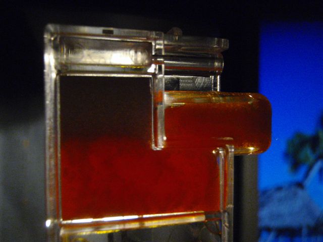

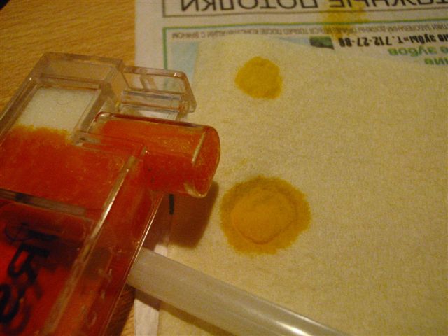

Попытался по-скоренькому проиллюстрировать озвученную проблему...
На первой фотке картридж вытащенный из принтера и заправленный. Рядом довольно хилый отпечаток. Иногда отпечатка не остается совсем.
На второй - картридж в подтянутым к выходу абсорбером. И отпечаток на салфетке соответственный.
А здесь видно то, из-за чего у меня пришла мысль о более длинном абсорбере.
Правда не очень хорошо, но видно, что когда абсорбер подтянут в сторону выходного отверстия, между ним и верхней губкой возникает щель примерно в 2 мм.
Уф...
Готов принимать гнилые помидоры...

Триггер, чем перезаправляемые оригиналы то не устроили?
На лицо либо неверная заправка какртриджа Нано-3 или брак картриджа. Ошибку вашу видно сразу - Адсорбер должен быть пропитан полностью без каких либо "белых частей". Так же следует проверить отсутствие чернил в воздушном канале картриджа. Если они забили канал, картридж нормально работать не будет.
Юзаю НАНО-3 и перезаправляемые оригиналы - проблем нет.

Честно, тоже не замечал проблемы с нано3. Проверил на салфетку - отпечатка толком нет, но печатает отлично.
Может фильтры на ПГ немного повреждены, промяты слишком сильно?
Тогда надо вытягивать...
