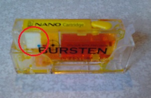

infos, при правильной заправке наполнитель должен быть цвета чернил отсека с чернилами - то бишь быть полностью пропитан. Вы не дали напитаться чернилами наполнителю - ГРУБАЯ ОШИБКА!

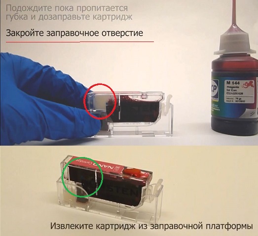

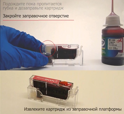

to SCORPIC
на видео (скрин из видео, сначала губка не окрашена (красный круг на скрине), затем в чернилах (зеленый круг на скрине)
Три часа заливал чернила OCP в НАНО-3 для Canon MG5340. Противоречивая информация здесь на форуме, видео-инструкции на сайте chernil.net и тех.поддержки по телефону. До сих пор неясен вопрос с губкой. Пока отношения с нано-3 начались с танцами с бубном. Могли на первой странице небольшой FAQ сдедать, поиск сделан, ихмо, неудобно.
| Сообщение #1067 Отправлено 31 января 2013 - 15:49
По задумке губка нормально должна пропитываться, но она с завода жесткая очень.
Необходимо создать небольшое давление в заправочное отверстие при открытом воздушном. Пока чернила не покажутся из воздушного отверстия.
Или вы готовы ждать 12 часов и смотреть пока губка на видео не пропитается?
Надеюсь, следующие губки будут мобильней
| Сообщение #1068 Отправлено 31 января 2013 - 15:54
В НАНО 3 абсорбер двухкомпонентный.
Верхняя часть одного из компонентов никогда до конца не пропитается.
Абсорбер в чернилоподающем отверстии должен быть убедительно владеым от чернил.
Поставьте картридж заправленный на салфетку на 5-10 секунд, чернила начнут уходить в салфетку.
Если всё ТАК - наник ГОТОВ к работе в принтере.
update: владеым = влажным ;)
| Сообщение #1069 Отправлено 31 января 2013 - 15:56
Фигней занимаетесь. Достаточно немного налить чернил и все пропитывается на ура. То что адсорбер в НАНО-3 двухкомпонентный - вполне логично. Лично я выбрал для себя НАНО-2. Там все сразу пропитывается
