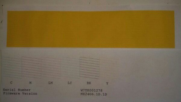

Всем привет. Никак не получается восстановить жёлтый цвет на L805. На тесте показывает, что забиты одни и те же дюзы...В демпфере был обнаружен песок. Всё отсоединила, промыла полностью водой. Песок вымылся. Собрала назад, заполнила чернилами с помощью шприца. На всякий случай, повытягивала воздух из головы, шприцом с помощью куска капельницы. Увы не помогло. Подождала сутки. Сделала усиленную прочистку. Ноль на массу:( Подождала 3 часа... тест такой же... Демпфер заполнен, песка нет.. Чего ещё можно сделать?
| Сообщение #86 Отправлено 09 декабря 2016 - 13:48
Попробуйте самы простой вариант-откройте крышку чернильницы и сспустя 15-20 минут не закрывая крышку сделайте прочистку
Плохой снимок-ничего не видно

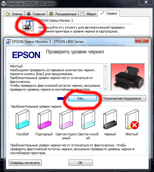

Народ, подскажите.
Закончились чернила, купил и просто залил в емкости. Оказывается нужно было заправлять через меню принтера, вводя ID. Но никак не могу понять куда нужно тыкать, чтобы открыть это меню.
В программе захожу в раздел проверки уровня чернил, нажимал кнопку "Как", сначала выходило что нужно установить Epson portal. Установил с диска. Теперь там же нажимаю снова кнопку "Как" и ничего не происходит.
Подскажите, что делать?

| Сообщение #95 Отправлено 30 марта 2018 - 16:29
Ничего не нужно делать. Это в первых версиях драйвера требовались коды с бутылочек. Потом их упразднили.

| Сообщение #96 Отправлено 30 марта 2018 - 17:14
Полностью переустановите драйвера с диска с перезагрузкой системы после удаления старых и установки новых.
Не совсем так. Если чернила по мнению драйвера закончились, принтер печатать не будет либо до тех пор, покуда не введут новых код (и тогда счетчик обнулится), либо не нажать кнопку (по смыслу) "печатать, мне пофиг на датчик". Но во втором случае он напечатает штук ~40 открыток 10*15, либо соответственно ~10 фото A4, и спросит еще раз, и т.д, до тех пор, пока не будет введен код.
Сделано очевидно для того, чтобы физически "додавить" чернила в доноре, если управляющее ПО показывает что пусто, а там еще есть 20% (а при определенном "старании" пользователя там может быть и половина, и даже под 100%).
У вопрошающей стороны нет ни того, ни другого варианта - типичный косяк на стыке драйвер/управляющее ПО.
