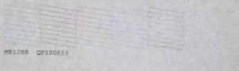

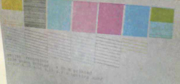

| Сообщение #59 Отправлено 10 ноября 2012 - 20:17
Господа, желтый появился в полном объеме! Собрался отдавать принтер в сервис, поэтому он испугался и заработал) А вообще через воздушный канал в снпч выдул часть воздуха, при этом сильно подняв в этом отделении краску. После этого проделал операцию кавказца довольно долго, пока из картриджа не начали выходить пузыри, до тех пор пока не пошла абсолютно чистая краска. После этого сделал пару обычных прочисток, и стал счастливым человеком
) Печатаю немногоцветные ценники, поэтому черный цвет временно заменил темно-синим. Издалека совсем назаметно) Тем не менее, черные дюзы остаются такими же некрасивыми (см. прикрепленные дюзы). Бутерброд что-ли делать? Буду благодарен за расшифровки проблемы с черными дюзами!
