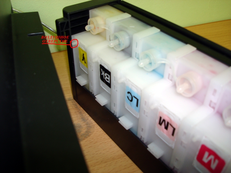

Хотелось бы посмотреть фотографию картриджей. Есть там пробки?
| Сообщение #5 Отправлено 02 января 2012 - 10:17
Хотелось бы посмотреть фотографию того куда поступаю чернила с снпч. Есть там технологическое отверстие с пробкой для удаления воздуха?

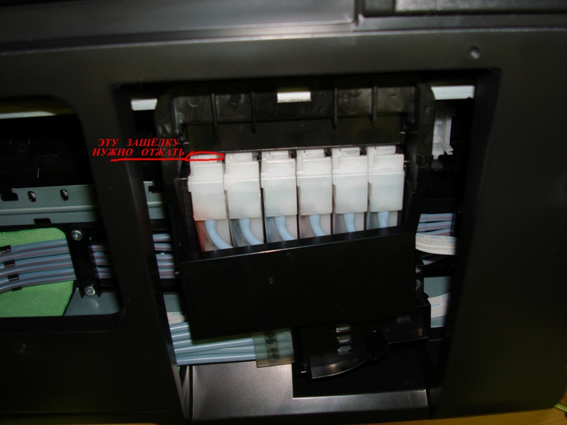

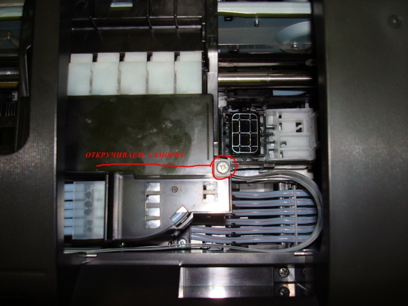

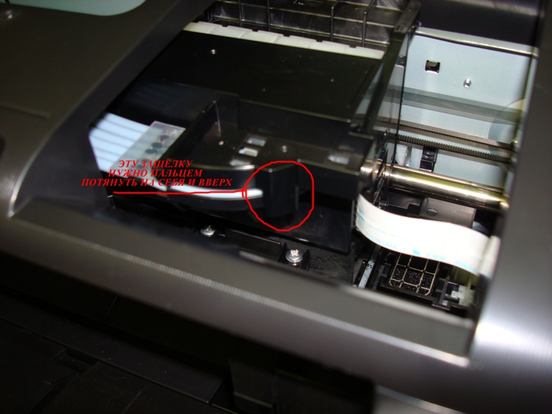

Для начала как обычно имитируем прочистку ПГ, как только ПГ снимется с парковки выключаем принте из сети.
Теперь ПГ свободно двигается рукой, далее делаем следующее:
Откручиваем саморез, тянем защёлку и снимаем крышку как показано на фото 1 и 2.

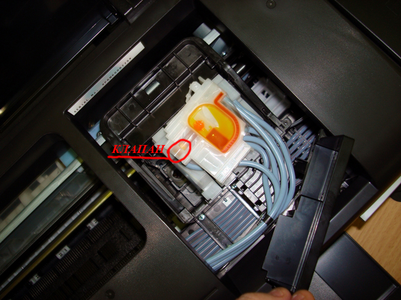

Далее берём что либо плоское (например отвёртку), нажимаем на защёлку (фото 3) и вытаскиваем картридж из каретки.
После нужно сделать следующее, чем либо тонким нужно нажать на клапан картриджа
и шприцем крайне аккуратно нагнетать воздух в воздушное отверстие на доноре, доноры должны быть в положении как на фото, не перевёрнутые.
После того как система заполнится, убираем из клапана предмет которым нажимали, затем убираем шприц.
Далее всё собираем обратно, включаем принтер и делаем две усиленные прочистки.
Должно работать...

Итак, провел процедуру, согласно инструкции.
Оказалось весьма просто. Шприц в аккурат надевается на воздухозаборник донора, а клапан картриджа нажимал скрепкой.
Затем 3 глубоких прочистки (чернил не слабо слилось), дюзы вернулись, осталась пара выпавших, но, надеюсь, они тоже вернутся после простоя.

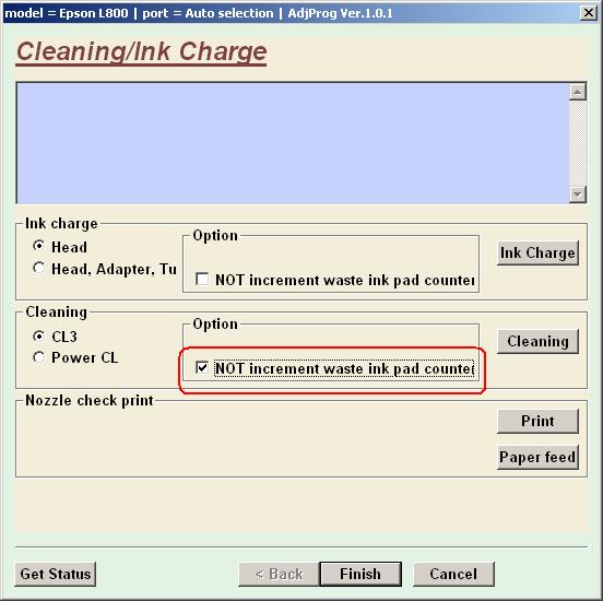

зато в L800 можно отключить счетчик отработки. чего нет в его картриджных аналогах.
| Сообщение #17 Отправлено 04 января 2012 - 00:44
cansel, так на форуме и не не будет такого, ибо для этого нужна Adjustment Programm для L800, которой нет в бесплатном доступе...
А как это сделать знает только Dmitriy_KZ, он мне подсказал как это сделать...

| Сообщение #20 Отправлено 04 января 2012 - 08:29
Спасибо. Правда сделал еще ночью, просто красота. Раньше и не знал что такое возможно. Отличный форум главное не ленится юзать поиск
:)) Жаль число плюсиков в день ограничено.
