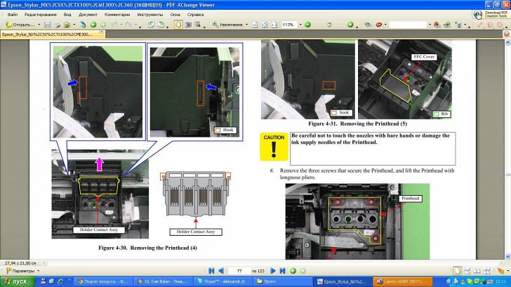

koka, снимать как на видео- http://reseters.ru/...showtopic=21644
Или есть какие то нюансы?
Праздники прошли - можно заняться принтером! :-)
Буду снимать , так как повтор чистки обратным отсосом не только не востановил синий, а й убил тест дюз желтого. :-(
