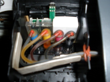

| Сообщение #50 Отправлено 28 декабря 2011 - 15:32
Добавил клипсу - держатель. (на фото)
После суток простоя - пропали дюзы желтого.
Скорее всего шлейф поднял каретку (так как я выложил "Крону") и она подсохла.
Буду делать бутерброды! Бутерброды ММ не помогли. Прикупил WWM CL04.
Другой причины не вижу.
Держатель-клипсу снял.
Тем более заметил не понятную полоску на шлейфе.
Ощущаемая на ощупь.
После нового года планирую обрезать немного , так как вырезать этот участок соеденять ушными палочками не вижу смысла,
так как находится в сантиметре от каретки.
Ощущаемая на ощупь.
МФУ Epson TX-109,СНПЧ - капсульная Resetters. Чернила водоростворимые WWM-E73.

| Сообщение #52 Отправлено 28 декабря 2011 - 16:39
Клипса сильно пережимала шлейф.А стояла клипса 2,5 суток.
Когда освободил так желтый и пошел по шлейфу.
Думаю из-за этого все таки.
Если бутерброды не помогут. Когда буду обрезать шлейф все промою, чернила профильтрую.
Но это все после нового года! :-)
