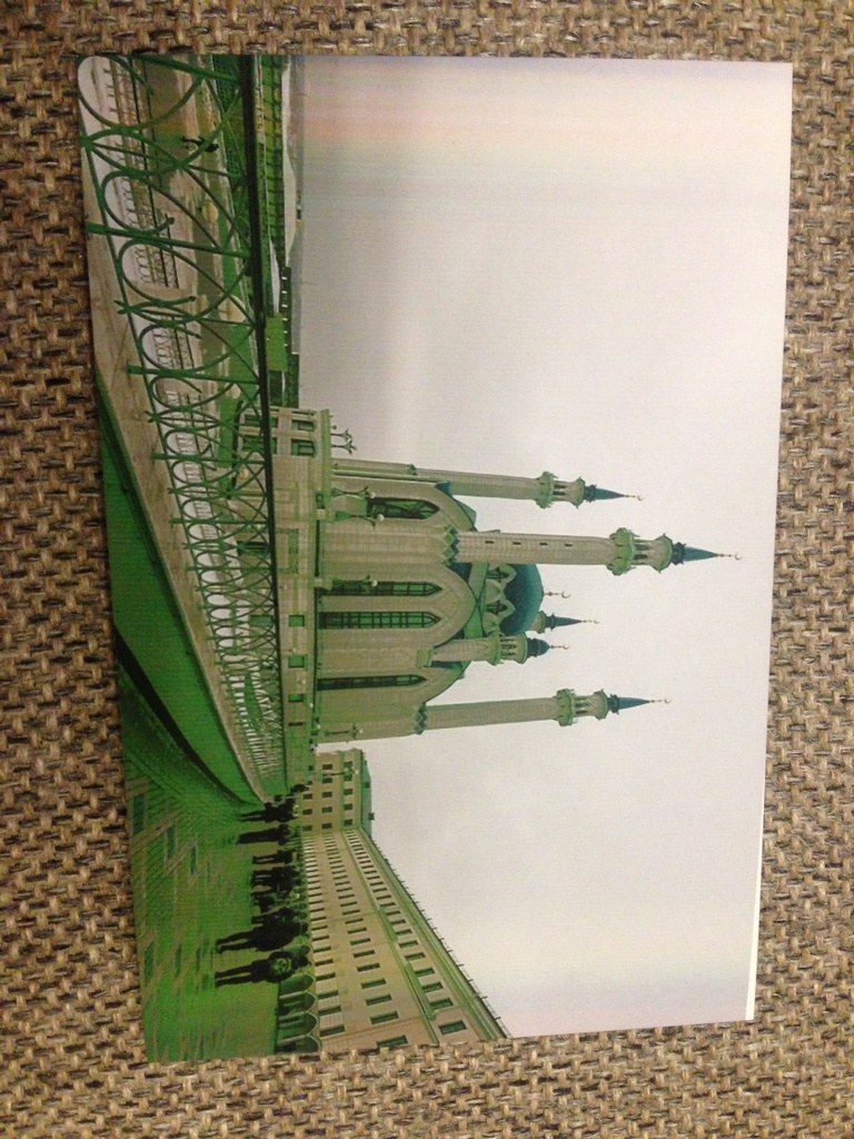

Пользовался оригинальными чернилами Epson L800. Чернила закончились. Купил и залил Ревкол. После прочисток сделал глубокую прочистку и появились эти полосы по краям, что делать? Раньше таких проблем не было. Я залил только 3 цвета, но судя по фото надо долить оставшиея 3 цвета(до сброса показывало 40-50% остаток чернил Epson)

А в донорах не видно остаток?
У Вас не все цвета явно печатают.
Тест дюз что показывает?

Остаток 30-40% может из-за пару прочисток израсходоваться? Тест дюз вечером выложу, но там 2 цвета не отпечываются(те которые я не заливал). Это может быть причиной полос? Или же с энкодерной лентой что-то не так?
Нет, конечно.
Просто нет смысла смотреть на программный уровень чернил, когда в донорах глазами видно остаток. Главное - не допускать уровень ниже допустимого. Там метка есть. Иначе затянет воздух в канал, а это уже не очень хорошо.
Причиной полос может быть, в первую очередь, не на все 100 % нормальный тест дюз. И вообще, такое впечатление, что у Вас пурпурные чернила не печатают. Фотография-то зеленая вся!
Короче, нет смысла печатать фотографии пока не доведете тест дюз до 100 %.
| Сообщение #549 Отправлено 14 марта 2016 - 13:54
сделайте тест дюз и увидите, что много дюз пропало. От того и полосы. После прочисток надо давать постоять принтеру. Чернила вспениваются. Выйдет воздух и должно нормализоваться через часа 2-3. Если нет, сделайте еще одну обычную прочистку

После пары прочисток пропавшие цвета восстановились. Но один голубой цвет вообще не печатает. Ранее при проверке краски вообще не было в этом цвете. Попал воздух? Как теперь прогнать воздух?
Вот тест дюз не прикрепился что-то. Второй цвет голубой не виден вообще. Сорри за качество сфоткано на iPhone

Да у Вас там куча проблем, не только с цветом, которого нет вообще.
Надо бы глянуть, есть ли чернила в демпферах, и заполнить их.
Если проблема, конечно, не связана с тем, что чернила, мягко говоря, не подходящие Вы залили.

Заливал Revcol купленные в официальном магазине. Сегодня сделаю прокачку демпферов и выложу новый тест. Спасибо.
