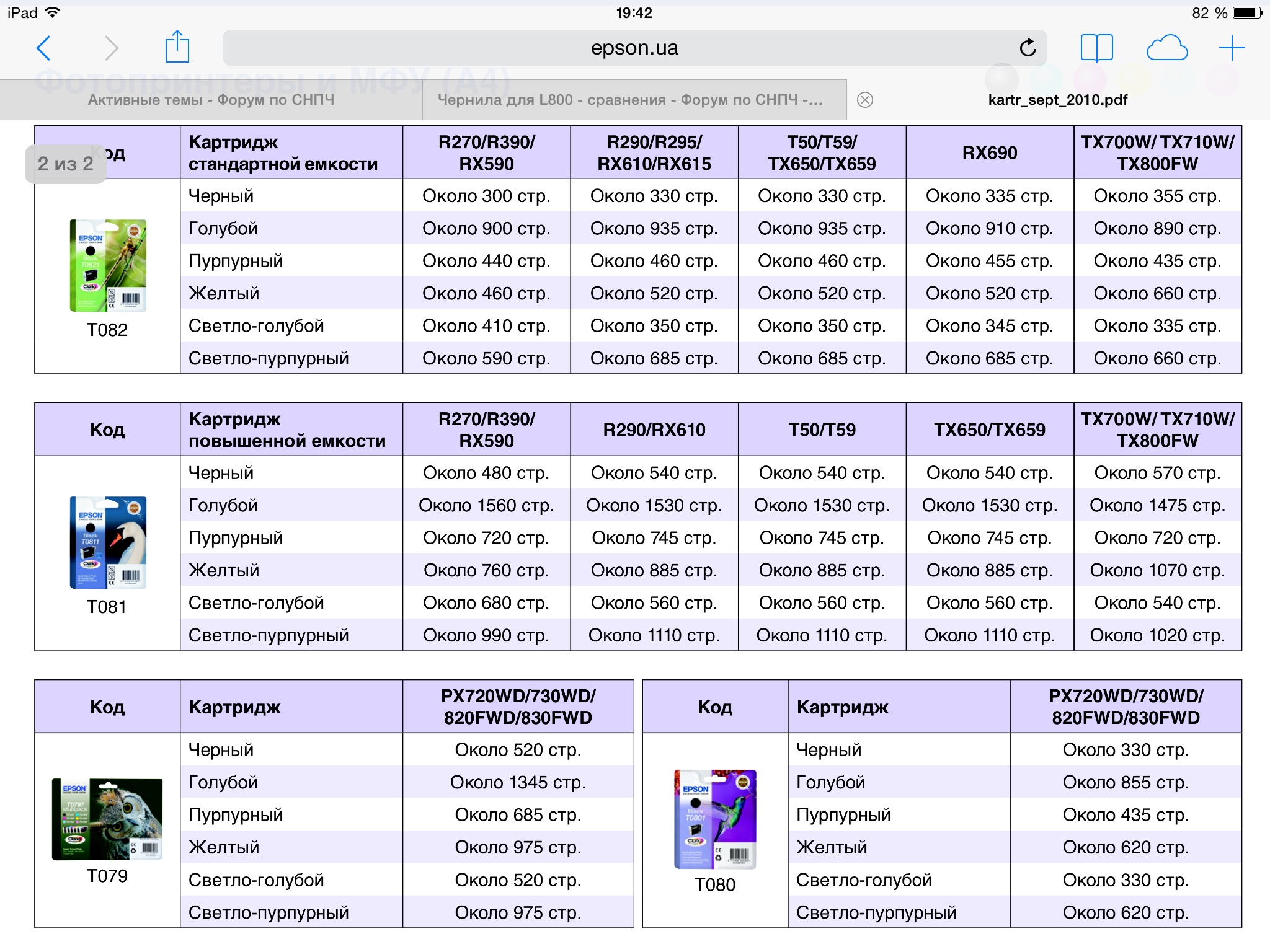

|    Сообщение #463 Отправлено 28 августа 2014 - 17:49   combain
Чтобы посчитать на сколько страниц ( полной заливка ) хватит одного картриджа ( к примеру T801 - черный ) берем ресурс его на А4 , 5% заполнение делаем так :
К примеру для R270 , черный рассчитан на 480 страниц А4 заполнение 5% или на 24 листа А4 заполнение 100 % .
Считаем так : ресурс ISO ( 5 % заполнение , 480 страниц ) делим на 20 = 24 листа заполнение 100% одним цветом .
480: 20 = 24 страниц заполнение 100%
  • Прикрепленное изображение: image.jpg
|    Сообщение #464 Отправлено 28 августа 2014 - 18:17   ЮХа
Я не знаю, как считают господа, (шесть на девять или девять на двенадцать), но мой опыт такой: при печати на шестицветном эпсоновском принтере с родными четырнадцатимиллилитровыми картриджами через 25-30 страниц А4 заканчивается один из картриджей. Естественно, если мы имеем принтер марки L800, то очевидно, что экономия будет, поскольку не придется передергивать малоёмкие картриджи и запускать прочистку, сливая бесполезно чернила.
А так-то я сильно сомневаюсь, что можно напечатать 400-500 листов А4 объёмом "картриджа" в 70 мл до его окончания.
