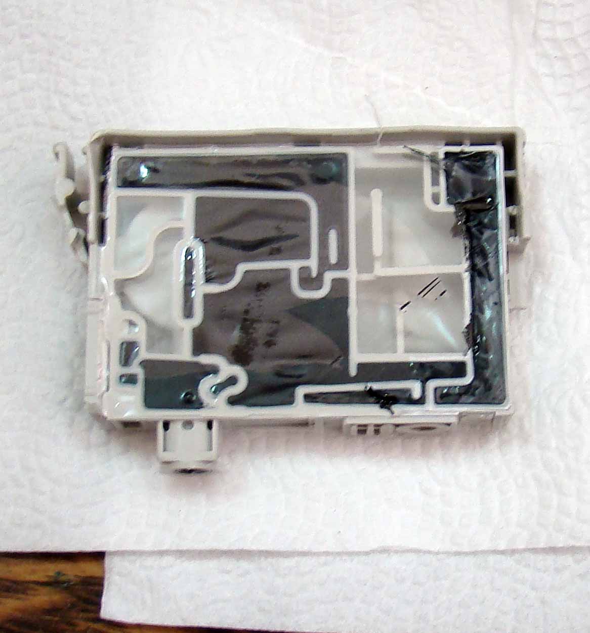

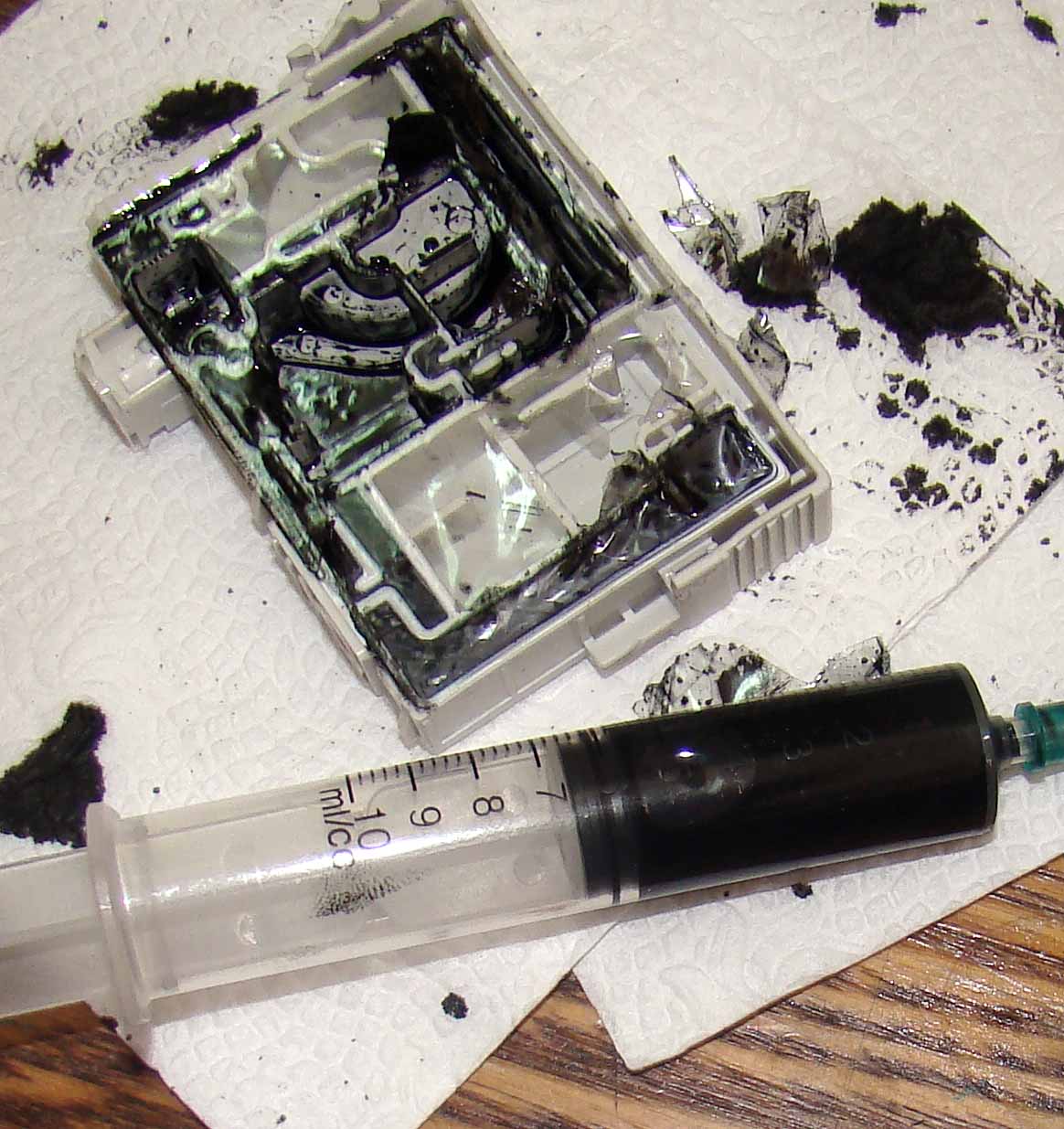

|    Сообщение #433 Отправлено 28 августа 2014 - 14:31   Don
Просмотр сообщенияЮХа сказал:
Откуда мы взяли "стартовые картриджи"? В штатной поставке принтера всегда идут полноценные картриджи.
Картридж 0821N
Прикрепленное изображение: DSC01507.JPG
Слил всё что можно
Прикрепленное изображение: DSC01510.JPG
Только ради тебя Юха, разобрал стартовый катридж. :unsure:
|    Сообщение #434 Отправлено 28 августа 2014 - 14:33   ЮХа
ЮХа, это так , видел когда-нибудь стартовые картреджи от WP4535 ? Там чернил на 1 прокачка и 5 цветных листов .
Дайте ссылку, где производитель говорит о количестве чернил в поставке!

Судя по фото неразобранного картриджа - он полный. К сожалению, я не знаю модель Вашего принтера. Когда я говорил про 14 мл, я имел в виду шестицветные фотопринтеры.
Нашёл модель. Там заявлен 7,4 мл. Что Вы хотели
Я вскрывал картрижи от R270 и 1410, которые шли в поставке с принтером. 14 мл!
