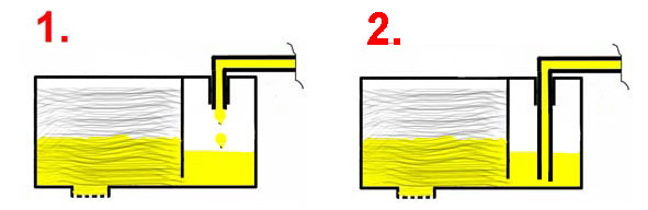

|    Сообщение #41 Отправлено 07 января 2012 - 15:45   romanM
aaaa, трубка не должна касаться поролона, в картридже, должен быть воздушный затвор.
..открою тайну, самая надёжная схема №2, потом идёт схема №1 с некоторыми дополнениями - камера с поролоном полностью полная, камера с чернилами полностью пустая, такая схема применена в 2П-капсуле, но только схема реализовано иначе, т.е. имеет значение место и сечение переливов.

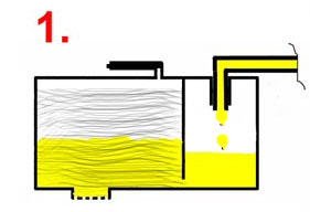

|    Сообщение #47 Отправлено 11 января 2012 - 18:17   aaaa
Посмотрел, на самом деле "тяга" мизерная, конец такого эксперимента.

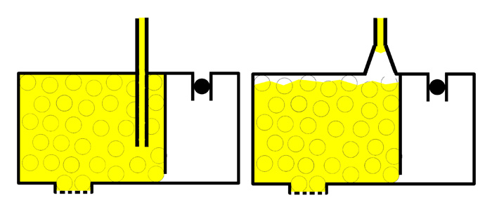

Тогда, если чернила подавать в отсек с поролоном, это можно сделать по разному. Какой вариант лучше, слева или справа?
  • Прикрепленное изображение: kartr15.jpg

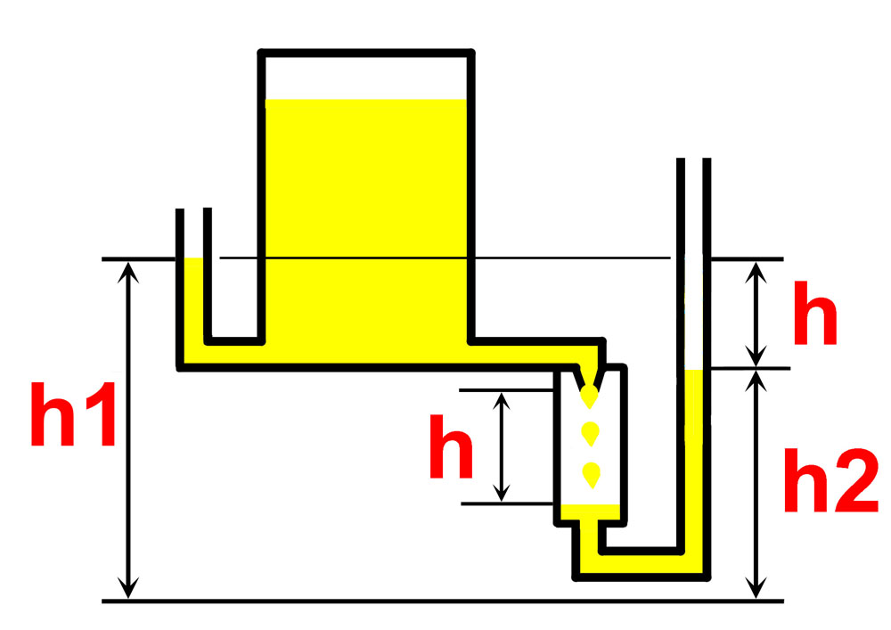

Попутно обнаружил причину ухода уровня балансировки СНПЧ до 20 мм.
|    Сообщение #55 Отправлено 26 февраля 2012 - 15:07   aaaa
Потому, что там, где капля капает, не работает закон сообщающихся сосудов:
  • Прикрепленное изображение: zzz.jpg
|    Сообщение #56 Отправлено 26 февраля 2012 - 15:24   Nikolai67
Новый закон? Какой?
|    Сообщение #57 Отправлено 26 февраля 2012 - 15:35   aaaa
Да не новый он совсем. :smile:
Его открыл Ньютон, закон притяжения. Он работает, если капля капает внутри картриджа:
  • Прикрепленное изображение: zz2.jpg

|    Сообщение #60 Отправлено 07 марта 2012 - 08:41   aaaa
Не хватает ума понять, какой вариант лучше?
  • Прикрепленное изображение: zz3.jpg
