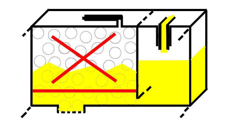

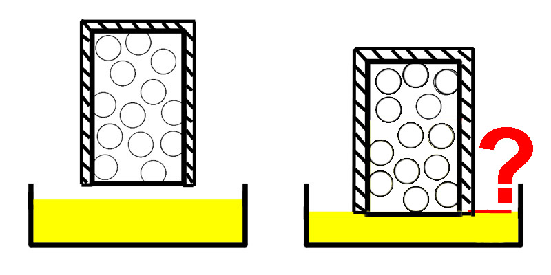

...из этого следует очередная загадка: давление в рабочей камере (камере с поролоном) нулевое?? А следовательно, уровень чернил в этой камере сбалансирован за счет поверхностного натяжения жидкости в поролоне с одной стороны, и каналов дюз в самой ПГ, с другой стороны. Поролон в камере выполняет роль как демпфера от вспенивания чернил при из взбалтывании, так и устройства, уравновешивающего давление в рабочей камере.
А следовательно варианты по исключению этих камер при конструировании СНПЧ - может вылезти боком.

Ну, тогда у нас поролон будет не в свободном пространстве, а в картридже. Если свободный доступ только с одной стороны, то чернила не смогут подняться до прежнего уровня - давление воздуха в закрытом пространстве не позволит.

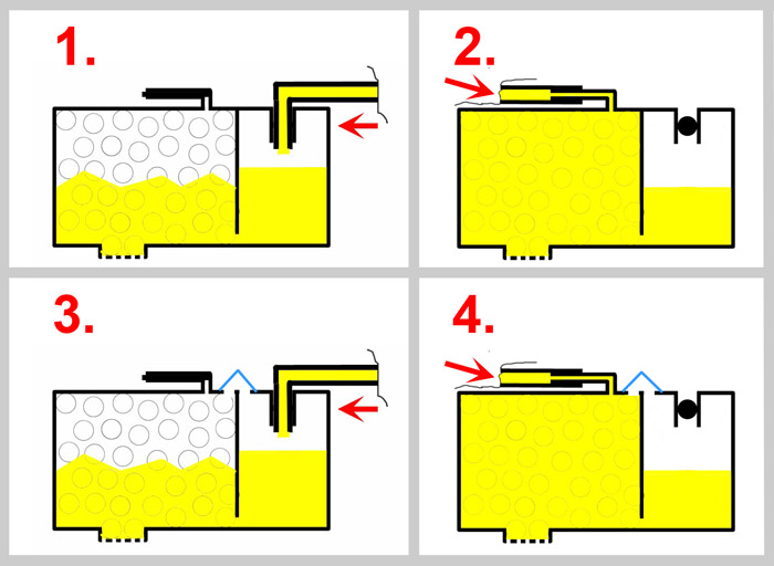

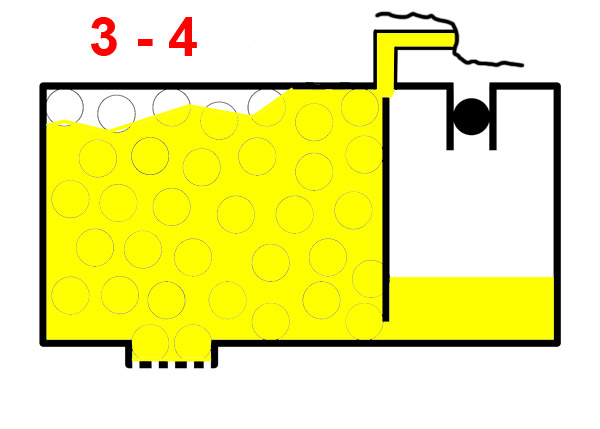

Художник из меня никакой, поэтому скажу просто, первый вариант у меня работает стабильно лет несколько на разных Кэнонах.
Попробую обЪяснить свое видение такой системы. Когда картридж залиаешь чернилами первоначально его нужно держать вверх ногами и тогда практически весь воздух из обеих камер выходит наружу. При установленной системе из-за пониженого давления при печати чернила подсасываются из доноров. Воздух просто никк не может поступить в саму систему, разве только через ПГ. Значит все 4 рисунка в принципе работоспособны, конечно если в 1 и 2 сучае удалить воздух из системы. Как вариант поставить клапана сброса воздуха как на большинстве ПЗК Епсон

Воздух полностью удалять не надо, он играет роль демпфера тоже. При 1 варианте почти весь отсек с поролоном блокируется.
| Сообщение #27 Отправлено 02 января 2012 - 19:09
doodie, расскажите каким образом блокируете воздушное отверстие картриджа?

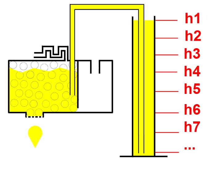

Вот, нарисовал чудо вражеской техники. Просто в открытый картридж подаю чернила. При высоком уровне h1 чернила капают. Вопрос на засыпку: при каком уровне капание прекратится?

Надо делать эксперимент :)

Какой ещё эксперимент, разве в честь праздника силу притяжения и законы физики отменили?

Railnolds, сверху весь картридж заливаю клеем момент и даю высохнуть

Как только опустошился картридж, так и капать перестало.
| Сообщение #37 Отправлено 07 января 2012 - 15:27
Нет, поролон внутри теперь почти полностью в жидкости. (вода подкрашенная)
Отсек без поролона все время эксперимента был пустым (и открытым).
