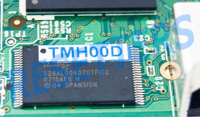

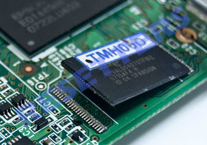

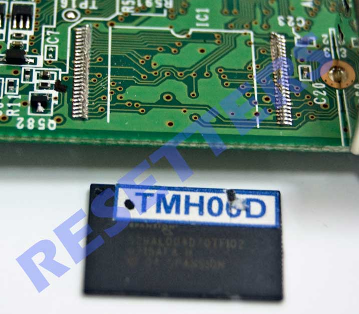

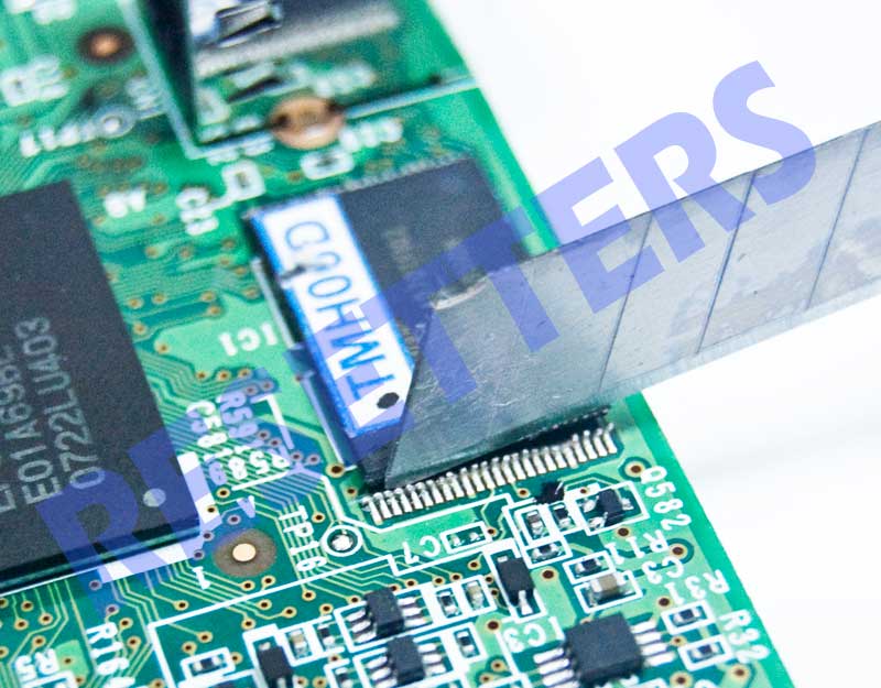

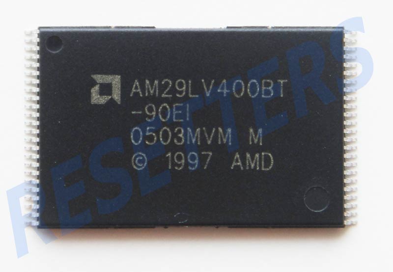

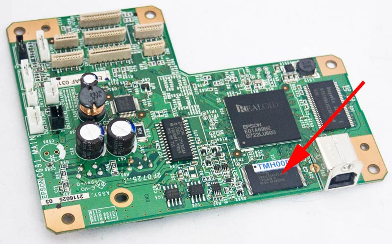

Для превращения принтеров Т50, Р50 моделей в модель L800 необходимо сделать замену микросхемы флеш-памяти на плате принтера. Предварительно запрограммированная нужной прошивкой новая микросхемавпаивается вместо существующей.
Как это сделать правильно можно узнать в нашей новой серии инструкций по превращению принтеров из одних моделей в другие.
Чип-тюнинг принтеров или как заставить принтер работать без чипов?
Часть 1. Трансплантация головного мозга принтеров Epson или Переделываем принтеры Epson P50, T50, R290 в бесчиповые принтеры типа L800 с помощью паяльника. Инструкция.

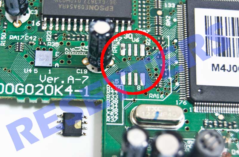

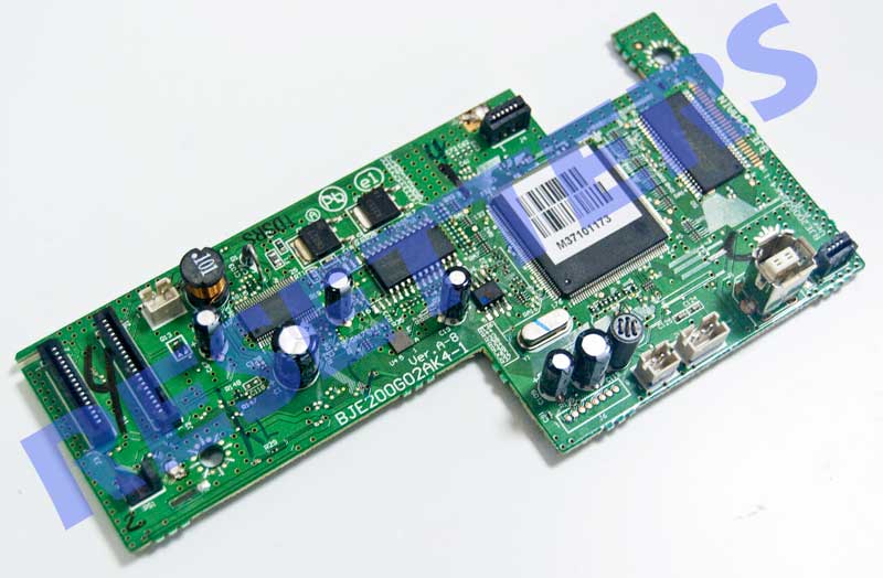

Часть 2. Превращаем принтеры S22 в безчиповый L100, SX125/SX130 в L200 с помощью паяльника. Инструкция.
Часть 3. Превращаем принтеры S22 в безчиповый L100, SX125/SX130 в L200 программно.
